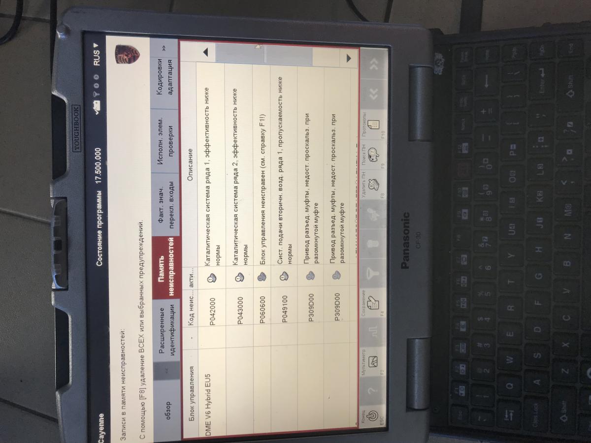

Добрый вечер. Автомобиль Порше Каен гибрид 3.0 бензин 2010 год.
Пробег 147000
При движении по трассе абсолютно при любой скорости,происходят толчки при переключении с эл.двиг на бенз.двиг (исключительно в таком порядке) причём как на разных передачах так и на одной и тоже передачи АКПП (проверял в ручном режиме).толчок явно выражен и ощутим. Изредка переключается нормально. При этом стрелка тахометра при движении опускается на графу Ready и тахометр отключается. После нажатия на педаль газа и происходит толчек сопровождающийся поднятием высоких оборотов.
Но при движении по городу переключения происходят в разы мягче и очень редко присутствуют небольшие толчки.
Т.е. Проблема явкно выражена при активном движении по трассе
Был у оф.диллера сделали диагностику фото ошибок приложу.
Они грешат на коробку.
Проверили масло в коробке говорят,что состояние крайне плохое.Поможет ли Замена?
И сейчас стала появляться ошибка “система гибрид не исправна” ,и при этом стрелка тахометра не падает на положение Ready, и соответственно не происходят переключения с эл.мотора на бенз и автомобиль ведёт себя абсолютно нормально без толчков вообще.
Ошибка при перезапуске проходит на некоторое время. Где я живу никто не берётся за гибрид! Может вы мне чем то помогите.

Судя по тем ошибкам в блоке управления двигателя которые видно на фото, там еще много чего...
