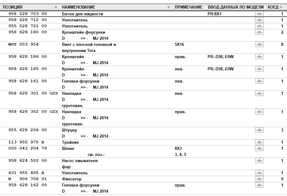

Небольшой вопрос: можно ли без замены бампера установить омыватели фар на Cayenne 958 дизель 3.0. дорестайл. Заранее спасибо!

Можно конечно. Но рекомендую купить б/у готовый бампер в сборе. Так будет качественнее и быстрее. Свой продайте как есть.

Если не затруднит, Владимир, перечислить номера деталей КРОМЕ бампера. Заранее благодарен Вам.

Во вложении...
