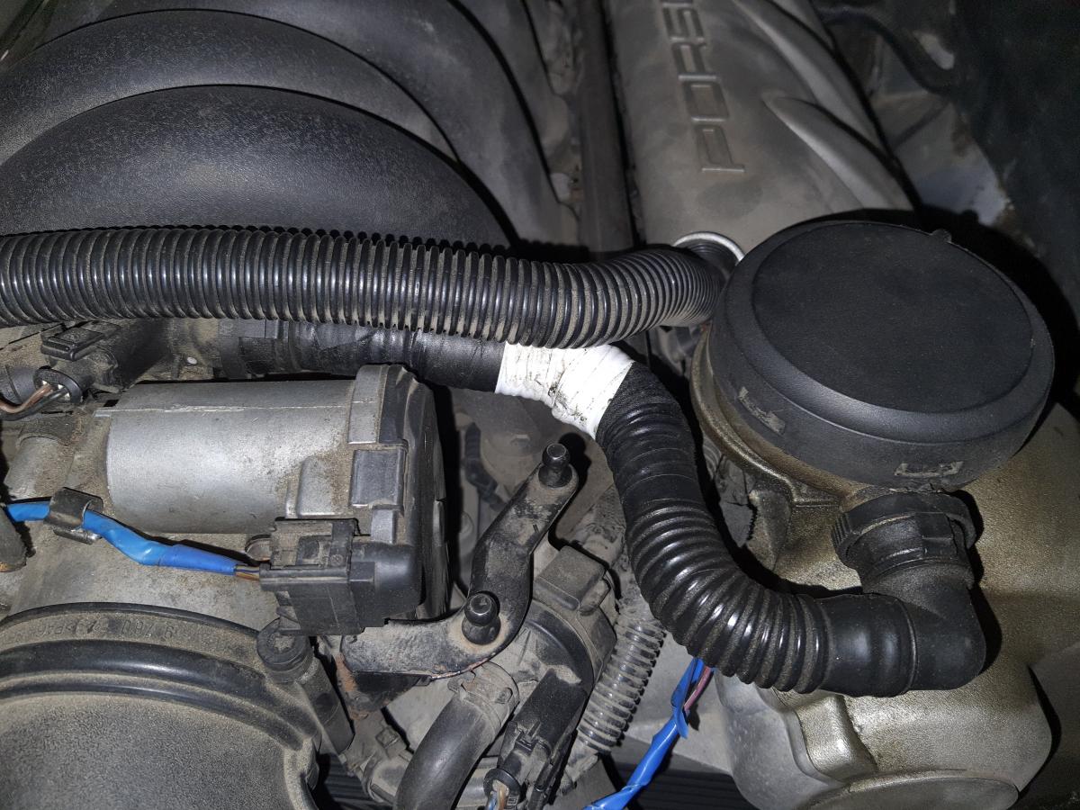

Владимир здравствуйте подскажите как называется патрубок или шланг) который в белой изоленте и как его поменять , фото прилагаю

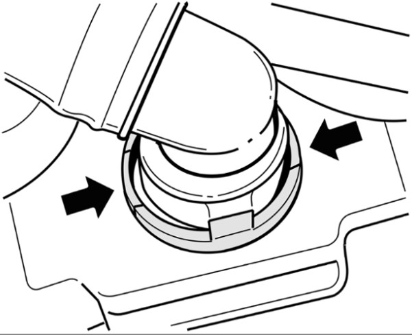

Шланг вентиляции картерных газов.
Он на быстрых разъемах. Все просто по моему
Сдавить разъем вентиляции картерных газов на крышке картера распредвалов -см. стрелки- и отсоединить.

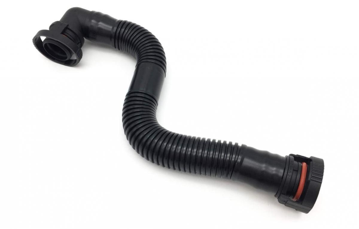

А номер детали не подскажите , а то найти не могу нигде, почему то везде разные трубки
Добавлено через 24 минуты
Или может его изолентой посильнее можно замотать?
21.12.2020, 17:36   #4
Сообщение от Huzed Посмотреть сообщение
Какой VIN?
21.12.2020, 20:04   #5
Huzed
Wp1ab29p44la60778
21.12.2020, 20:48   #6
Wp1ab29p44la60778
94810721702 патрубок вентиляции картерных газов

Владимир здравствуйте, думал тема закрыта, но походу дела нет) тут такая история про эту трубку, вчера она подсасывала воздух , иногда мигал чек, сегодня я замотал трещину изолентой хорошенько так, завёл машину и горит постоянно теперь чек, хотя машина не троит , едет нормально, шланг проверил воздух не засасывает , диагностику нет возможности в нашем городе сделать , подскажите может сталкивались почему чек мог загореть. Горит постоянно теперь
22.12.2020, 17:15   #9
Оборудование подключить нужно и опросить блок управления двигателя. А так гадать будете долго...
