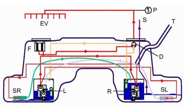

Функциональная схема стороны низкого давления в топливном баке
T Заливная горловина бака
R Блок топливного насоса на правой стороне бака
L Блок топливного насоса на левой стороне бака
SL Всасывающий струйный насос левого топливного насоса
SR Всасывающий струйный насос правого топливного насоса
F Топливный фильтр (менять без топливных насосов не нужно)
D Регулятор давления топлива (прибл. Давление 5,5 бар)
EV Форсунки (цилиндры с 1 по 6 или с 1 по 8)
P Давление топлива прибл. Давление 5,5 бар
