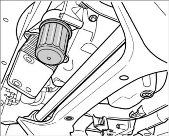

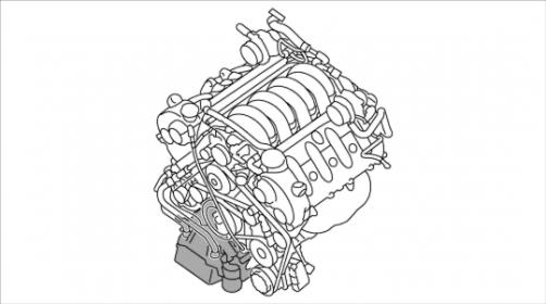

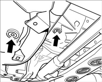

Для замены масла в двигателе потребуется головка для замены масляного фильтра...в общем ничего сложного нет...
Сливные пробки Anziehdrehmoment: 50 Nm
Заправочный объем Füllmenge: 8.25 Liter
Корпус масляного фильтра Anziehdrehmoment: 25 Nm

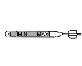

Die MIN- bzw. MAX- Markierung am Ölmeßstab darf keinesfalls unter bzw. überschritten werden.
Die Differenzmenge zwischen den Markierungen beträgt → Füllmenge: 1.5 Liter .

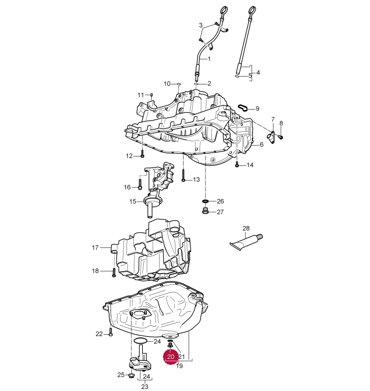

Подскажите, пожалуйста номер сменного элемента масляного фильтра и болтов поддона (wp1zzz9pz6la51663).
Екзист выдает по фильтру 955.107.56100 - привозили - не подошел, пришлось покупать аналог
