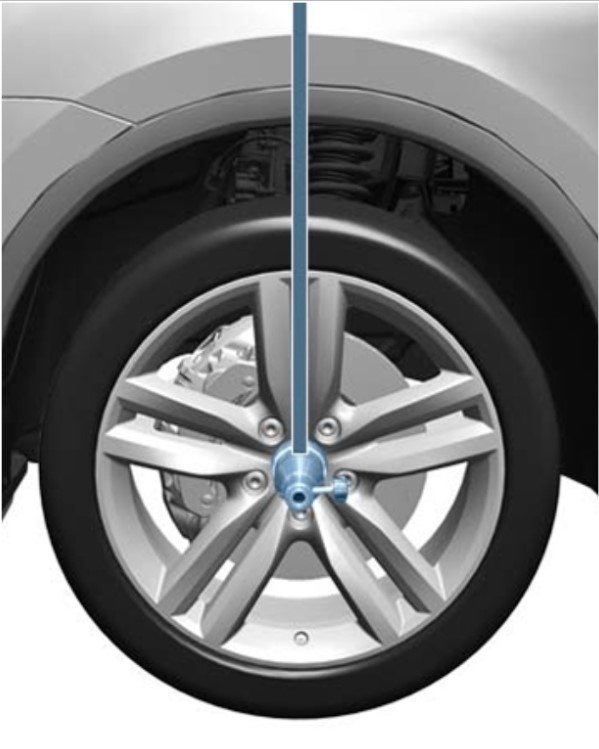

Точки измерения дорожного просвета на передней оси
На передней и задней оси расстояние измеряется от нижней кромки крыла до верхней кромки чувствительного элемента -X-.
Расстояние от верхней кромки чувствительного элемента до нижней кромки крыла (на рисунке показан пример)

1 Установить готовый к движению автомобиль (с полным топливным баком, запасным колесом или комплектом для ремонта шин и бортовым инструментом) на измерительной платформе (в “плавающем” состоянии).
2 Установить VAS 6918 - Быстрозажимное приспособление на колесах.
2.1 Снять декоративную крышку с помощью 9229/1 - крюка.
2.2 Крепежные поверхности на колесных дисках и поверхности адаптеров должны быть чистыми и ровными.
2.3 Установить VAS 6918 - Быстрозажимное приспособление (сначала с кулачками) по центру в середине диска, а после вращения зажимного кольца (по часовой стрелке) закрепить в диске.

7.1 Определить фактическое значение дорожного просвета в точках измерения.
7.1.1 При определении дорожного просвета измерить расстояние от нижней кромки крыла до верхней кромки чувствительного элемента, расстояние X.
7.1.2 К измеренному расстоянию X прибавить радиус чувствительного элемента 32,5 мм.
