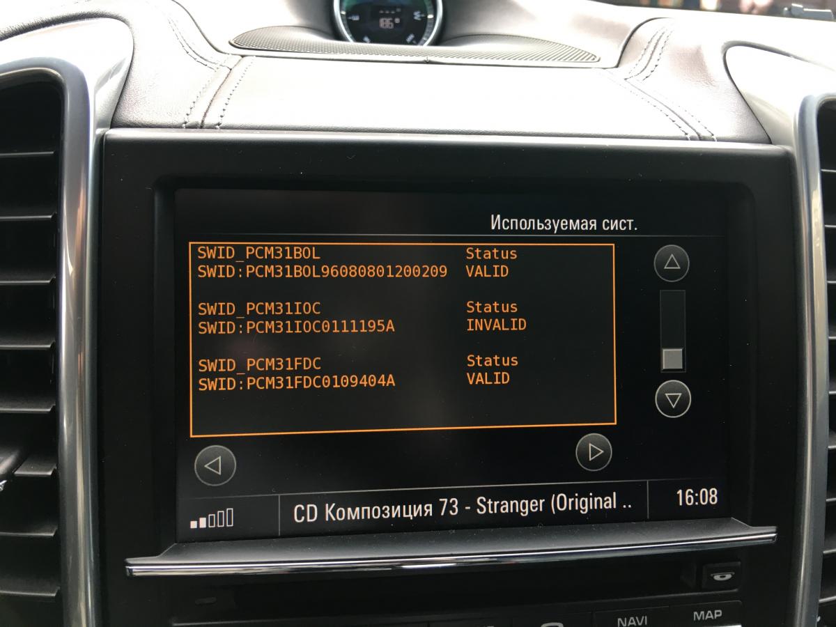

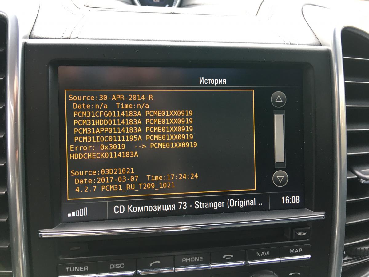

Действительно, в информации о системе присутствует одна ошибка по PCM31IOC, а в истории видно, что была ошибка при обновлении (прикрепил картинки).
На иностранном форуме прочитал, что существует проблема бесконечного обновления PCM 3.1 и вроде как проблема в жестком диске. У меня из текста ошибки видно, что ошибка возникла в ходе проверки HDD. Если заменить жесткий диск, какая процедура после замены, чтобы правильно все обновить?
UPD: Прочитал ветку о клонировании HDD. Как же не охото со всем этим заморачиваться... Еще и не факт, что исправит мою проблему.
