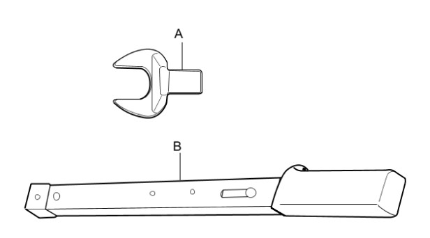

-A- Nr.95-2 - Насадка рожкового ключа V.A.G 1923: для затяжки контргайки(-ек) на передней(-их) рулевой(-ых) тяге(-ах) с предписанным моментом затяжки
-B- Динамометрический ключ, который подходит для диапазона от 70 до 180 Нм. – стандартный, использовать в сочетании с инструментом A.

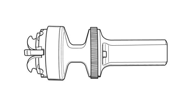

Для Panamera используются быстрозажимные кронштейны -рисунок-(для закрепления чувствительных элементов на колесах). Эти измерительные датчики закрепляются в центре колесного диска (сначала с помощью кулачков) и зажимаются в колесном диске поворотом зажимного кольца по часовой стрелке.
Имеющиеся быстрозажимные кронштейны (прежнее исполнение) можно дооснастить путем замены зажимных приспособлений слева и справа.
