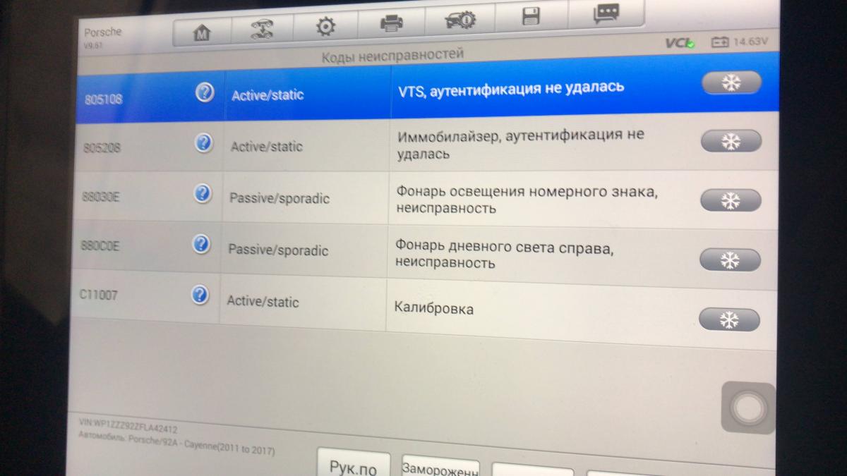

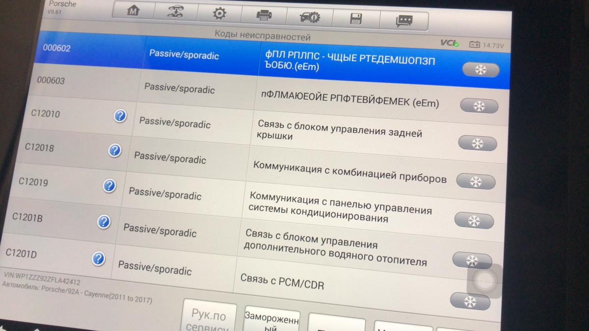

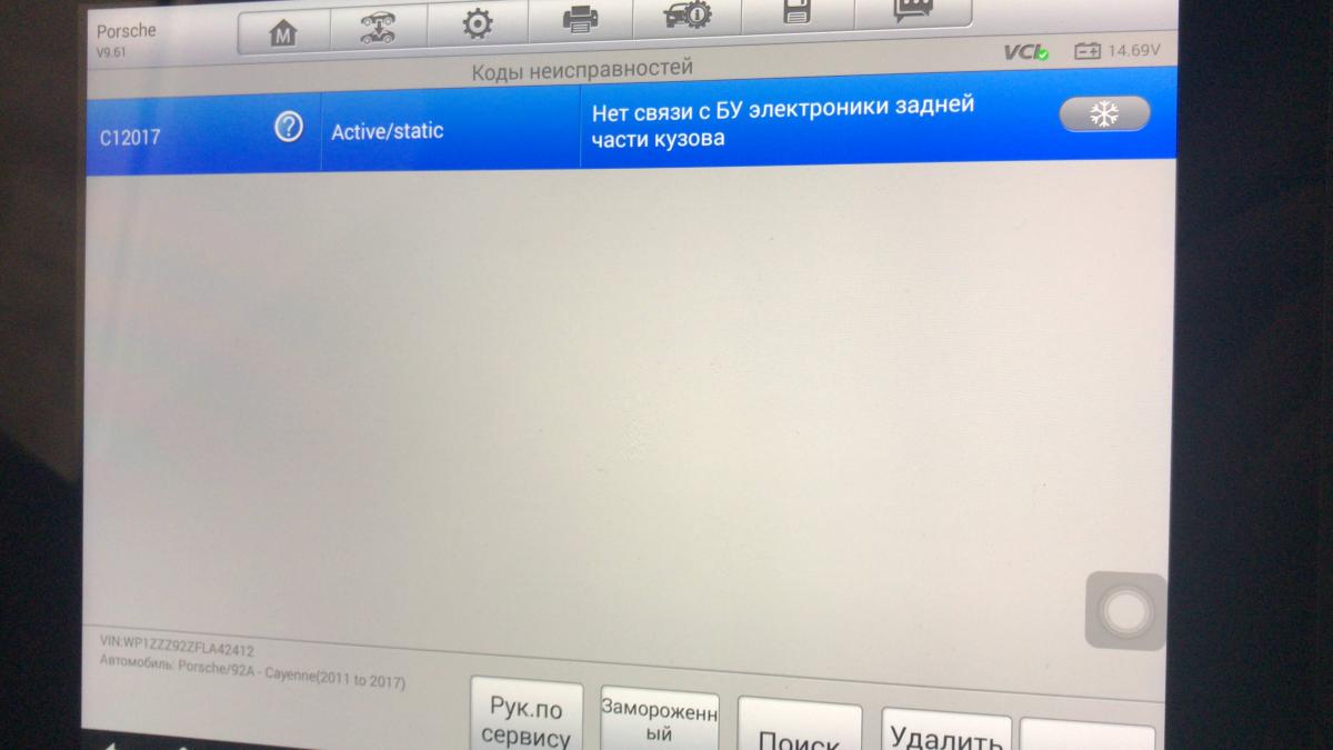

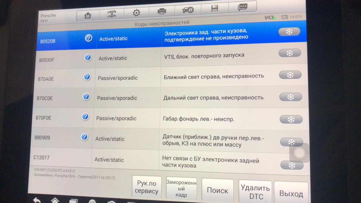

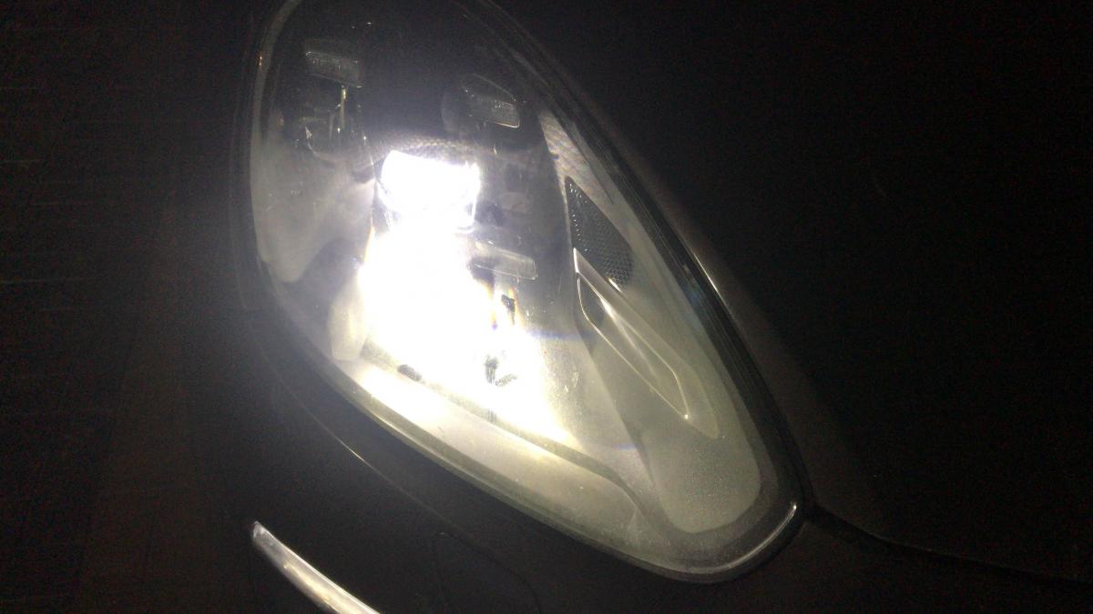

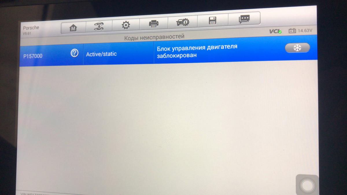

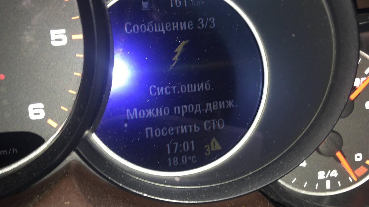

Здравствуйте. Помогите разобраться с неисправностями. Имеется Porsche Cayenne 2011 год WP1ZZZ92ZCLA50522. После небольших кузовных работ загорелись ошибки, перестала работать часть диодов в правой фаре. С фарой разобрались, блок сгнил. НО! По вину должны стоять ксеноновые фары, кто-то уже туда установил LED. В блоке подушек 17 ошибок, видимо авто после аварии, они не сбрасываются. Однако по подушкам на панели ничего не горит. Далее в машине когда делаешь диагностику несколько вин. Родной вроде только в панели приборов. В моторном и шлюзе другой, в блоке задней и передней электроники третий. Один ключ зажигания постоянно в замке не вынимается, но машина заводится и запирается другим ключом. И главное с этой всей солянкой машина ездила без ошибок, до кузовного ремонта. Вопрос как запрограммировать блок правой фары после замены?? Будет ли все это работать с такой солянкой???С какого блока неисправность на панели в виде молнии?? Больше всего смущает, что авто как то ездило с данными ошибками. Из оборудования только Autel Maxipro908. Заранее спасибо

25.07.2020, 22:23   #2
Сообщение от superpower Посмотреть сообщение
Здравствуйте.
Добрый вечер
Cayenne S Tiptronic (92AAH1)
Вы что-то не договариваете. Были не только кузовные работы....
На фото рестайлинговые фары LED. Их можно поставить только если сделать рейсталинг, как минимум передней части автомобиля.
А где фото с этими ошибками?
Пишите все VIN номера сюда и по блокам управления точно в каком блоке каждый VIN находится
Это не панель управления? Сделайте фото для понимания
Тут большие сомнения. Даже теоретически такого быть не могло. Различные VIN номера в блоках управления, которые относятся к безопасности, не могут обеспечить разрешение на запуск автомобиля.
Пока не приведете в порядок VIN номера в блоках управления, можно дальше не продолжать
Вероятнее всего со стороны блока управления двигателя
Возможно в машине установлены обманки или эмуляторы по CAN шине с нужным VIN для запуска
Это можете оставить для стирания ошибок.
Только PIWIS 2 или 3, если хотите работать с данной машиной без проблем.
