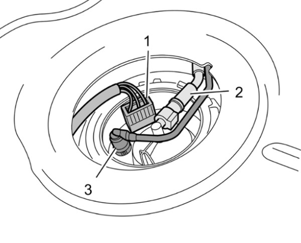

1 Отсоединить правый фланец топливного бака под задним сиденьем.
1.1 Отсоединить соединения на правом фланце топливного бака. -1, 2 и 3- (3 только в случае автономного отопителя)

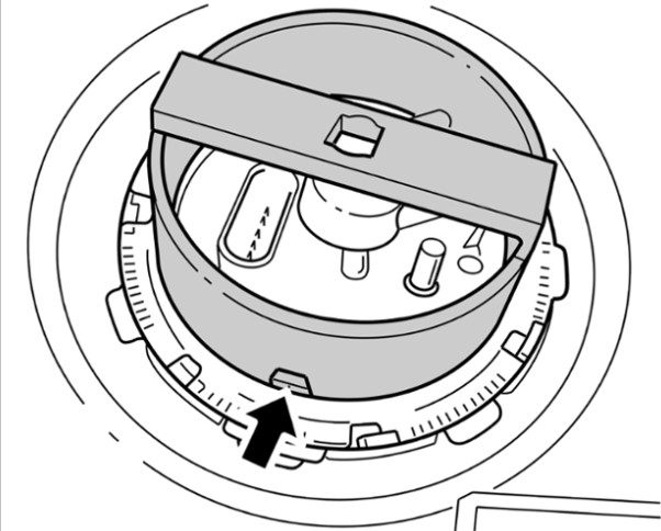

2 Демонтировать фланец с помощью T10202 - ключа. Специнструмент на кольце фланца
3 Поднять фланец и отсоединить все соединения. При этом пометить разъемы клейкой лентой (облегчение монтажа).

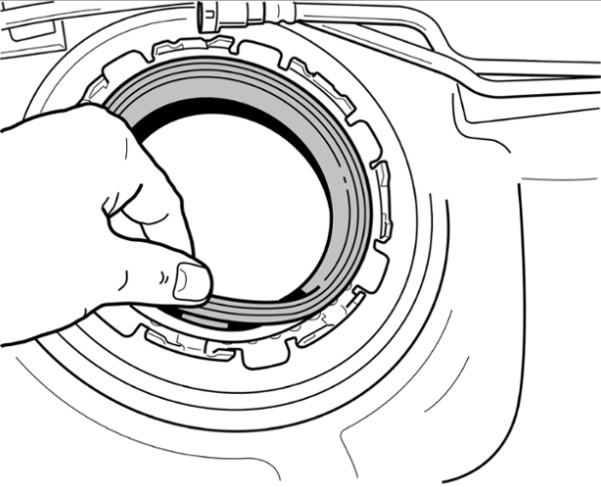

2 В случае повторного монтажа фланцев заменить уплотнения. Уплотнения фланцев
3 Смонтировать фланцы с помощью T10202 - ключа. Специнструмент на кольце фланца Момент затяжки 110 Nm

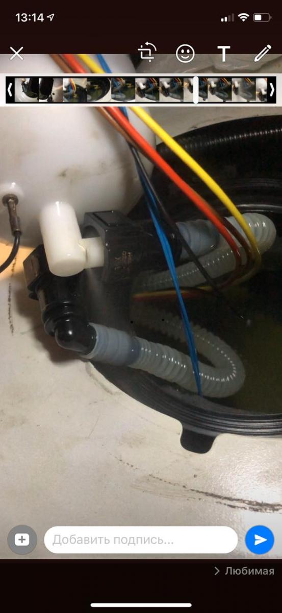

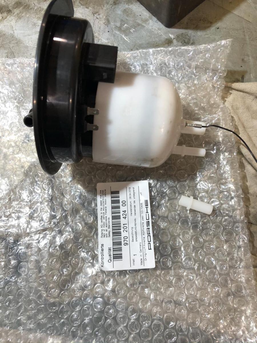

Владимир добрый день, подскажите от чего может постоянно обламывать пластик быстросъема на фильтре?? два полностью обломало, у одного трещина.
итого три фильтра обломано, вариант с кривыми руками при установке исключен.
фото не получается прикрепить, но обламывает тот - что угловой быстросьем
авто - панама 3,6, 2011г. вин WP0ZZZ97ZBL003536
подскажите на что нужно обратить внимание пожалуйста.
данная ситуация не только у меня наблюдается, в Краснодаре у парня тоже два обломало.
ID:	33595   Нажмите на изображение для увеличения
11.08.2020, 10:53   #3
Сообщение от Саня54 Посмотреть сообщение
Как правило неверная прокладка трубопровода. В результате некорректной прокладки трубопровода и подачи давления топлива, происходит напряжение в том месте и отрывает угловой элемент.
где можно найти схему прокладки трубопровода?
Как таковой схемы прокладки нет. Задача чтобы трубопровод не напрягал угловой элемент, когда появляется давление топлива в нем.
