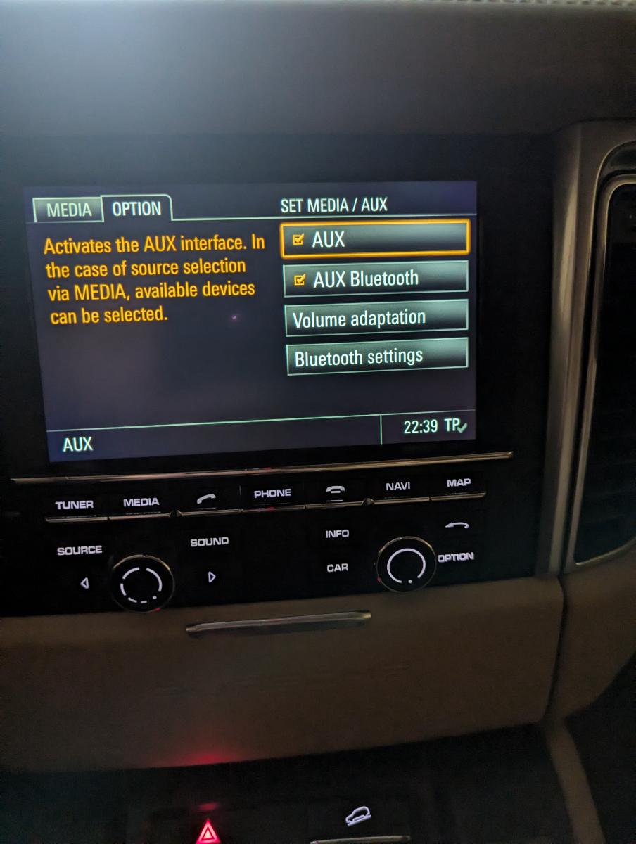

Добрый день! Это же отдельная опция от Bluetooth aux? Bluetooth в авто есть, а громкой связи нет. Т.е описанных Вами действий достаточно для подключения телефона и звонков?

Какая на машине установлена магнитола, известно?

Pcm 3.1, на ней с обратной стороны написано, но одна из самых ранних, не русифицирована

Это CDR Plus
При нажатии кнопки PHONE что на экране появляется?
Проверить есть ли микрофон в потолочной консоли, если нет нужно проложить проводку и доустановить
