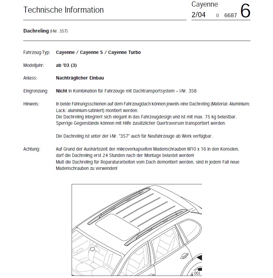

Все верно
Сообщение от meloman Посмотреть сообщение
Дилер в моем городе такую информацию не подтвердил.
Ну и плохо.
Знаете что-нибудь об этом ?
Тут много было уже описано на этой тему если поискать https://forum.cayservice.ru/showthre...BD%D0%B3%D0%B8
