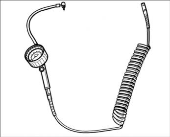

возможно дефект ферритового кольца на шланге подкачки колес. Попробуйте воспользоваться другим шлангом.

А где оно находится и как менять, ато у нас в городке таких авто по пальцам можно пересчитать и взять для проверки шланг негде.
10.04.2012, 14:00   #4
Сообщение от Ivan Посмотреть сообщение
отдельно не поставляется, только в сборе с шлангом, манометром и сумкой...95535871002
