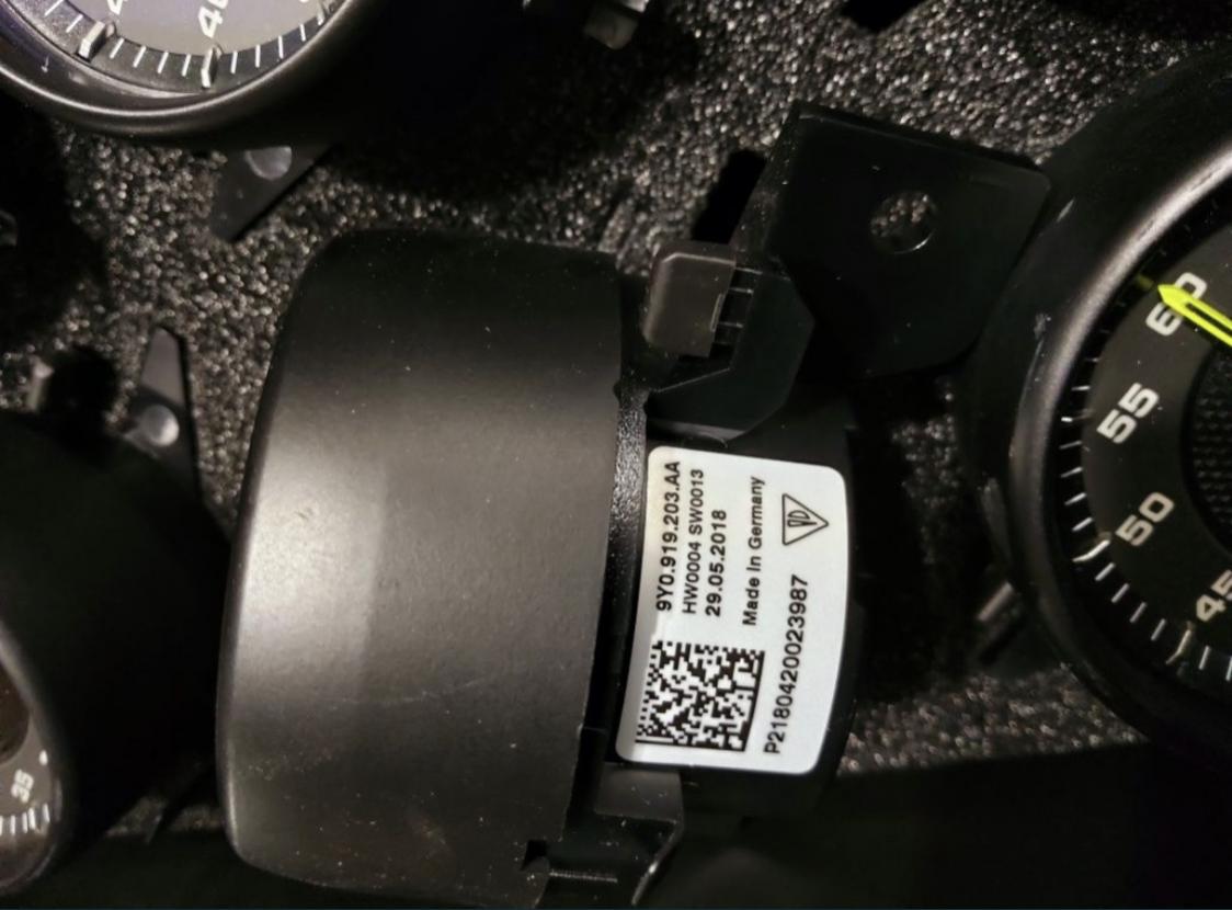

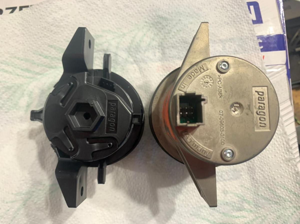

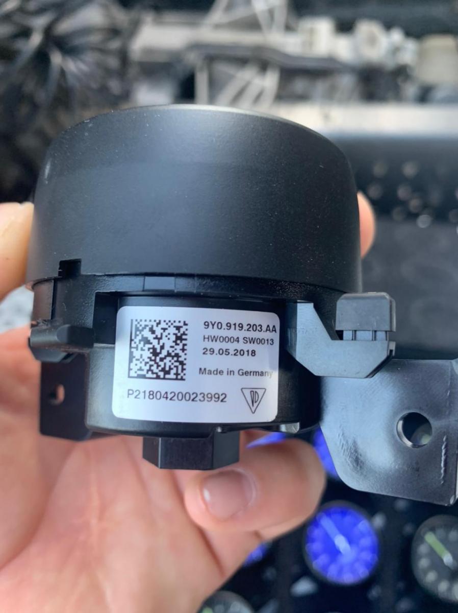

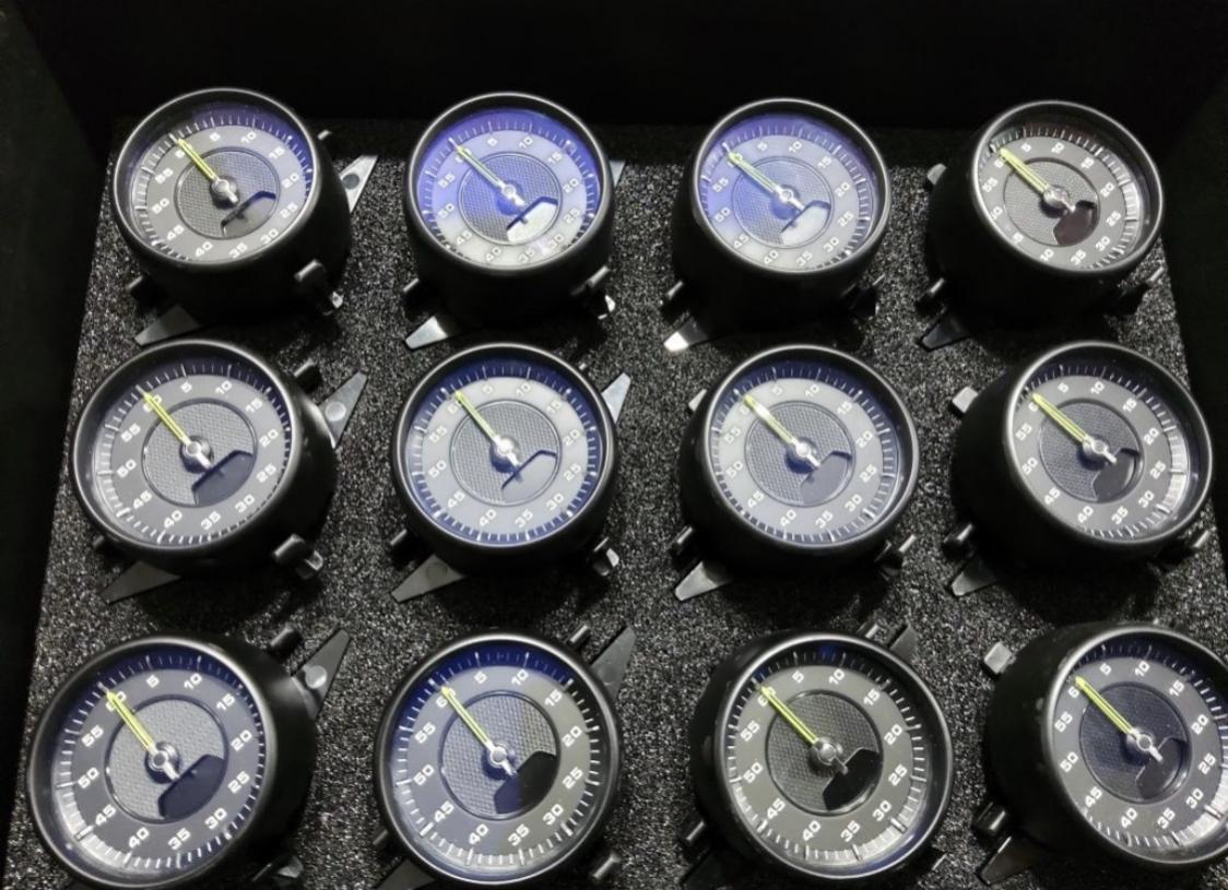

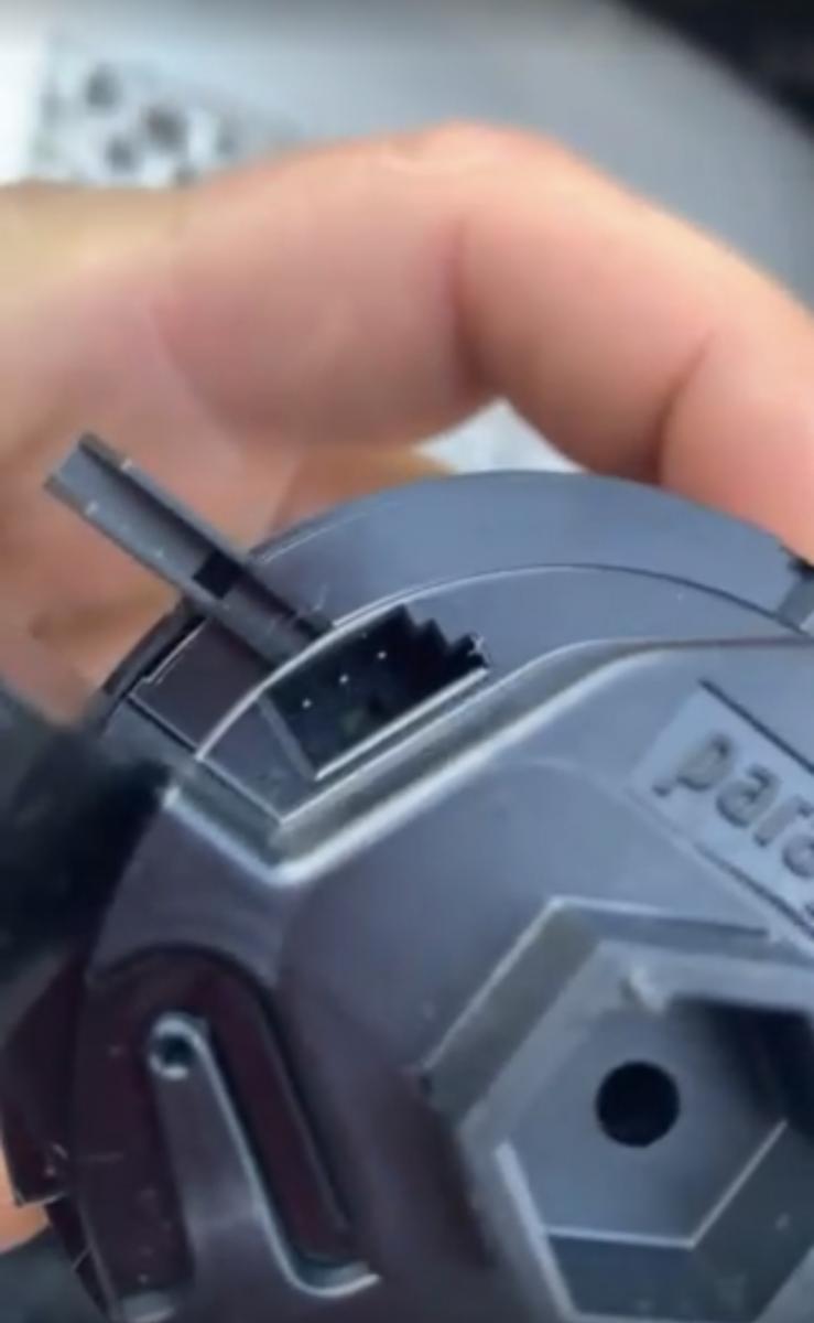

Возник вопрос установки часов на Macan 2018 года, 2 поколения. И активации спорт+
Но есть желание поставить часы от cayenne
E3 хронограф. Итак вопрос увидит ли их Macan, и реально ли вообще их скрестить, на Macan оригинальная фишка на 6 пинов, на часах от cayenne 3 пина, и на сколько я понимаю они чуть меньше по радиусу(е3). Увидит ли их PIWIS, и корректно ли они будут работать?! И вопрос в проводке?!
Win моей машины: WP1ZZZ95ZJLB15688
Парт номер часов на фото, для сравнения прикреплю фото старых/новых.

30.09.2021, 21:05   #2
Сообщение от Vasylmacan Посмотреть сообщение
Я бы не стал этим заниматься. Если конечно много времени и хочется провести эксперимент, попробовать можно.

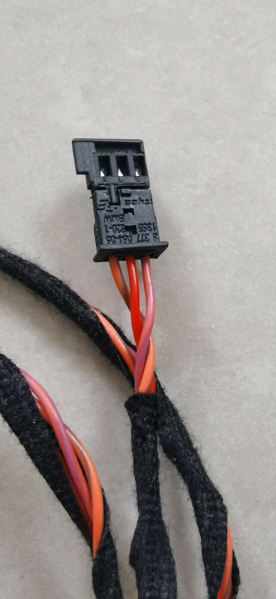

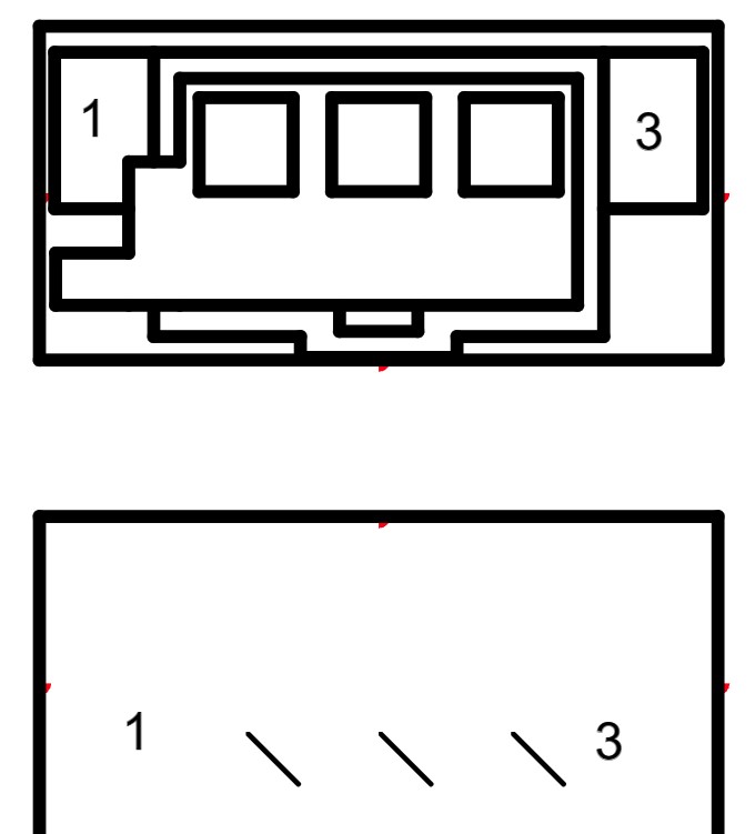

01.10.2021, 01:31   #3
Vasylmacan

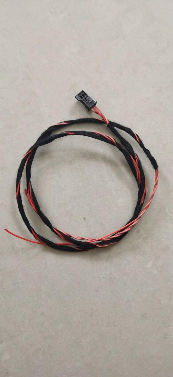

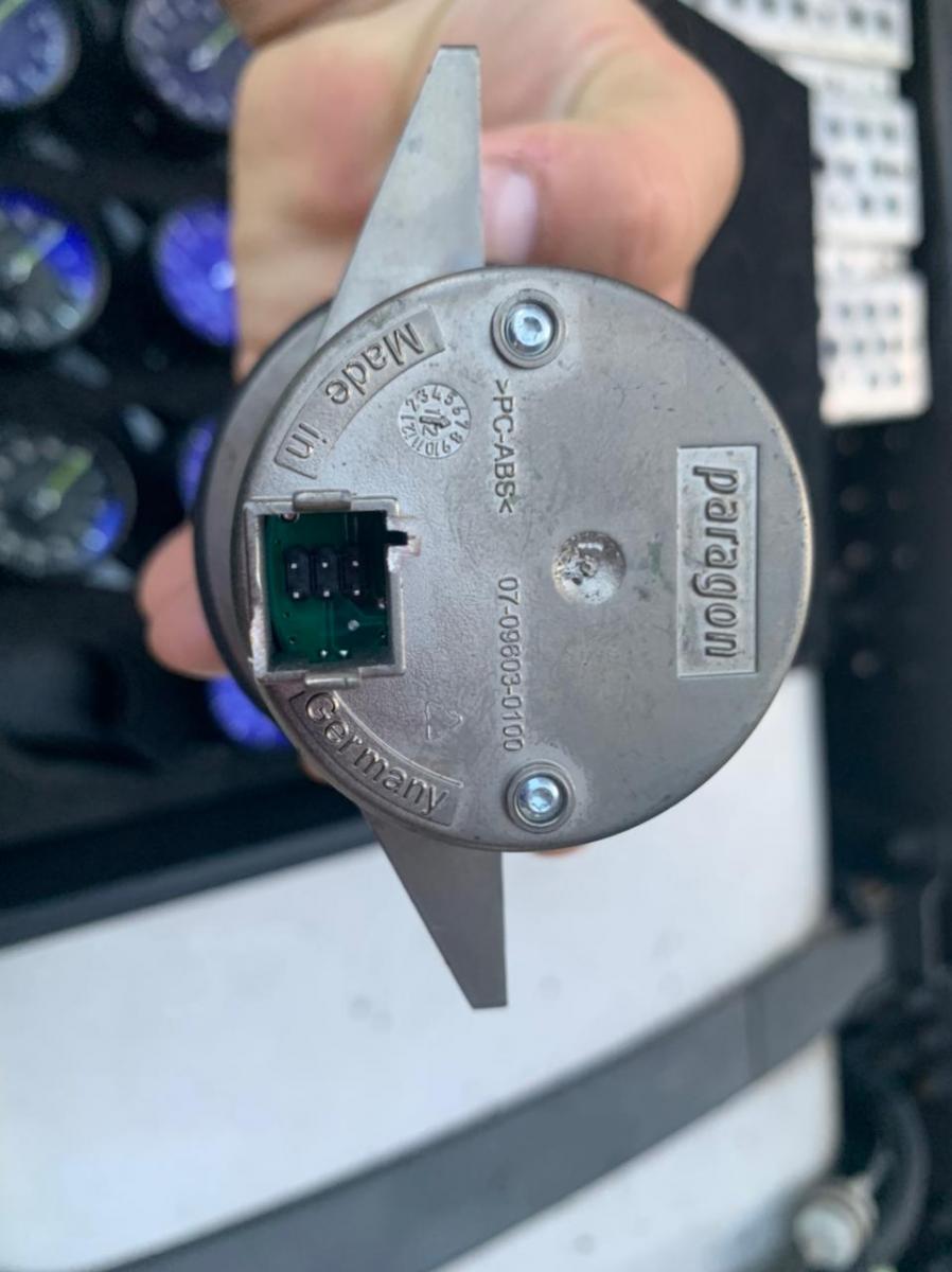

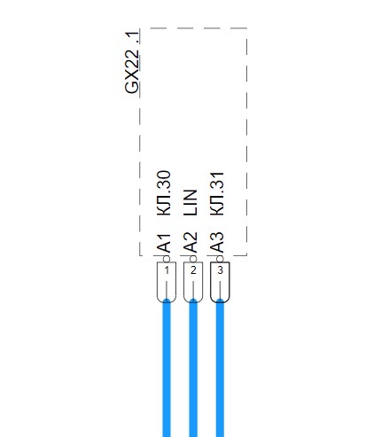

Возможно подскажите где взять схему пинов на часы от cayenne e3, куда какой пин к голове приходит, и по какому какой сигнал? И последний вопрос, тип передачи сигнала теперь таков что через каждый из 3 каналов теперь идёт по 2 сигнала ? А в старых часах 6 сигналов по 6 отдельных проводах?!
Или там вообще другой тип сигнала ?!

12.10.2021, 11:57   #7
PorsheProfessor
Не получится, там управление разное, нужно промежуточный блок изобретать и программировать. вообщем бред...
