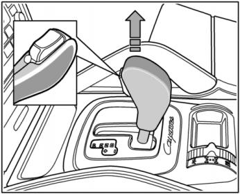

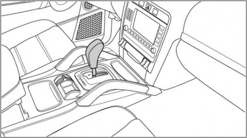

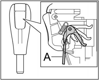

Снятие и установка рукоятки селектора АКПП.
Необходимо использовать монтажное приспособление (скоба) для блокировки кнопки рукоятки. Осторожно оттянуть кнопку и зафиксировать скобой. Теперь снять рукоятку с селектора, осторожно потянув вверх. Устанавливается в обратной последовательности.
В рукоятке находится механизм, который при неосторожном воздействии легко разрушается...

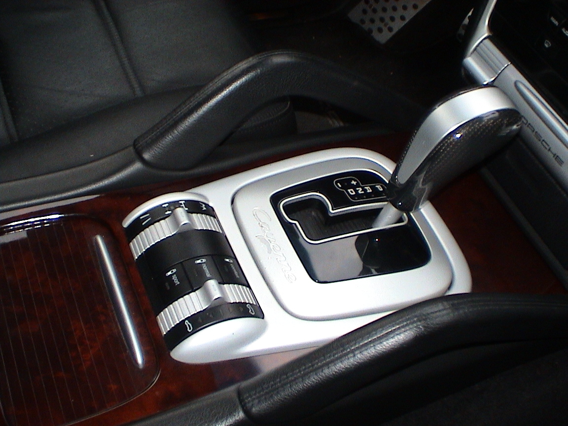

Спасибо все установили..деревянную не нашел поставил карбоновую..приятно на ощупь теперь и вроде ничего выглядеть
