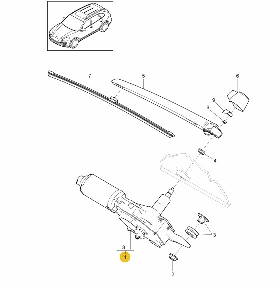

Коллеги, после СТО задний дворник начал самопроизвольно включаться, даже на off. То встает посередине временами и не реагирует на включение.
Что с ним стряслось?!
06.03.2019, 17:14   #2
Сообщение от Rim Посмотреть сообщение
Как правило проблема моторчика заднего стеклоочистителя. Происходит разгерметизация внутри моторчика и он выходит из строя.
06.03.2019, 17:33   #3
Rss_team
Странно, что проблема появилась после визита на СТО... вы не могли бы дать артикул этого моторчика? Меняется весь моторчик или ремкомплект покупается?
06.03.2019, 17:59   #4
Какой VIN?
07.03.2019, 10:45   #5
95862808002 электродвигатель стеклоочистителя
Ремкомплект для проводки и только по необходимости (старого или нового образца)
95861270400 корпус разъемов 1 шт.
N 10511203 втулка 4 шт.
95861274000 уплотнитель 2 шт.
95861274001 уплотнитель 2 шт.
Название: Моторчик заднего стеклоочистителя.jpg
07.03.2019, 12:56   #6
Rss_team
Владимир, благодарю! В моем случае нужно менять весь мотор, или заменить ремкомплектом? И можно пожалуйста если есть инструкцию по замене.
07.03.2019, 13:08   #7
Для самого моторчика нет ремкомплектов. Моторчик менять в любом случае. Ремкомплект который я написал вышел относится к проводке моторчика заднего стеклоочистителя. Есть исполнения разъемов нового и старого образца для моторчика. Вот если у вас разъем старого образца, нужно будет его заменить, для этого и нужен ремкомплект. Понять можно какой у вас разъем, старого образца или нового, можно визуально.
07.03.2019, 23:27   #8
Rss_team
Владимир, можно ли просто отключить задний дворник программно, или просто отсоединить штекер? Так как я все равно им не пользуюсь, у нас пыльный регион, он только царапает стекло.

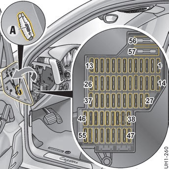

08.03.2019, 11:39   #9
Место 52 Двигатель заднего стеклоочистителя 15 A
Название: Предохранители левая сторона.jpg
08.03.2019, 13:23   #10
Rss_team
Благодарю, Владимир! Все гениальное-просто)))
