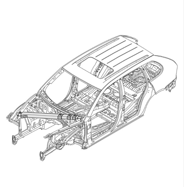

В ДТП загнуло концы лонжеронов ( перед балкой ). Нет ли размеров геометрии кузова, хотя бы передней части и схем контрольных точек, для исправления лонжеронов на стапеле? Или эта информация доступна только для дилерских сервисов?
В нете нашёл много картинок, но настолько они мелкие, что не разглядеть, ни размеров, ни контрольных точек.

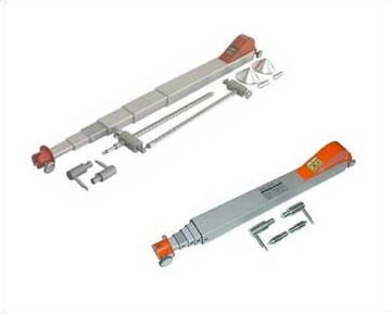

Инструменты и материалы
Телескопическая измерительная штанга
Контрольные размеры при ремонте кузова
Контрольные размеры передней части кузова
Messpunkte: RPS Переднее левое крепление бампера
P1R RPS Переднее правое крепление бампера
P2L Опора полки переднего левого крыла
P2R Опора полки переднего правого крыла
P3L Поперечина опоры полки переднего левого крыла
P3R Поперечина опоры полки переднего правого крыла
P4L RPS Верхнее крепление левой амортизационной стойки
P4R RPS Верхнее крепление правой амортизационной стойки
P5L RPS Усилитель полки левого заднего крыла
P5R RPS Усилитель полки правого заднего крыла
Информация
Все размеры измерены на каркасе кузова (со снятыми агрегатами) по центру отверстий или резьбовых креплений. Размеры измерены по прямой линии, в том числе и угловые размеры. Расположение контрольных точек указано на изображениях соответствующих автомобилей. Контрольные точки помечены для левой или правой стороны автомобиля по ходу направления движения (сверху). Размеры, приведенные для левой стороны автомобиля, действительны в зеркальном отображении и для правой стороны автомобиля.
Информация
Приведенные размеры служат для примерной оценки повреждения структуры кузова. Ремонт автомобиля должен проводиться на рихтовочном стенде.
RPS = система относительного позиционирования

Название: Контрольные размеры передней части кузова.jpg
ID:	27193   Нажмите на изображение для увеличения

Название: Телескопическая измерительная штанга.jpg
