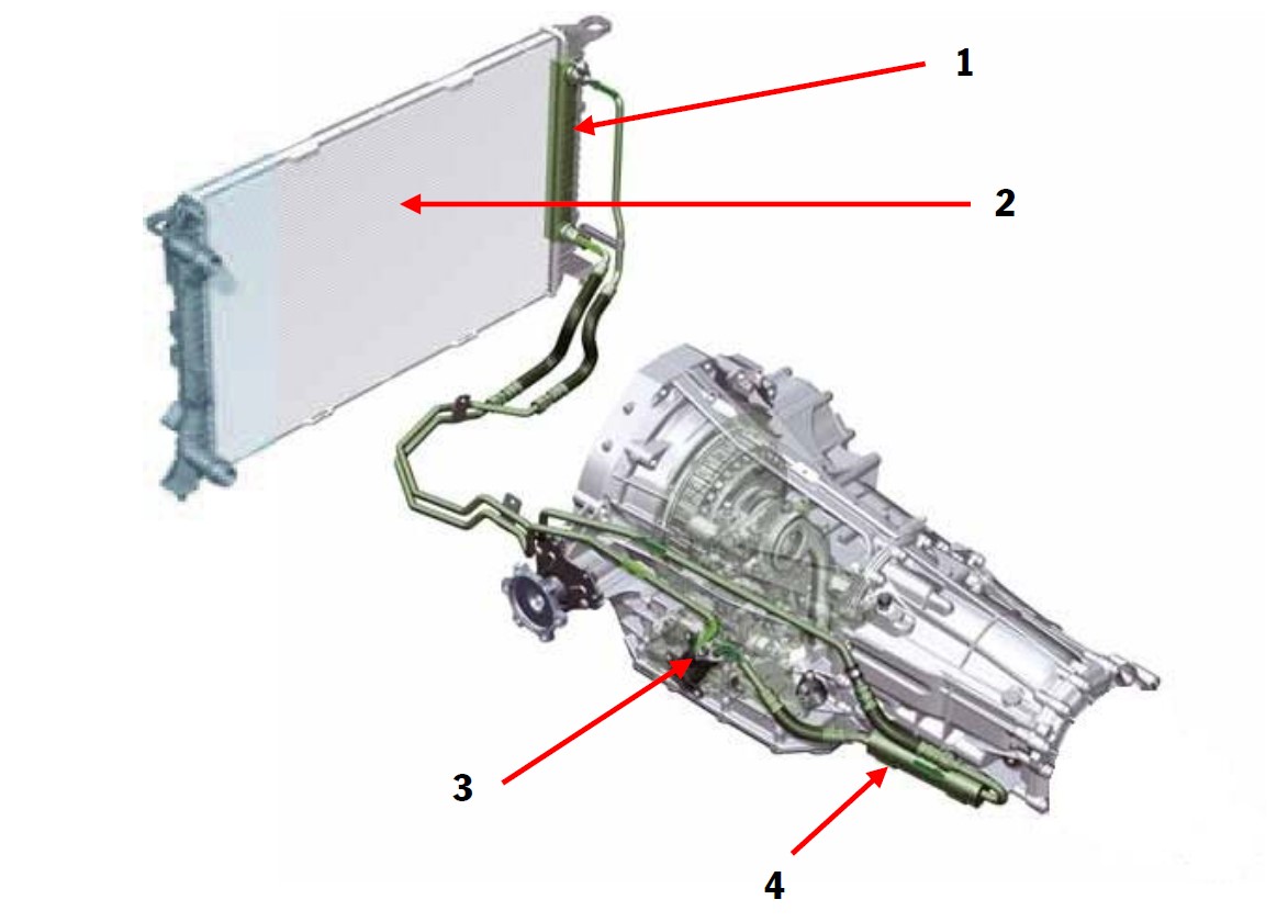

Охлаждение ATF
Охлаждение ATF производится с помощью встроенного в радиатор двигателя теплообменника масло-ОЖ (радиатор ATF). В подающем трубопроводе к радиатору ATF находится фильтр, который вместе с приемным фильтром обеспечивает хорошую очистку ATF. Оба фильтра рассчитаны на срок службы коробки передач и не подлежат замене. В фильтре со стороны нагнетания находится дифференциальный клапан давления. Он открывается при высоком сопротивлении потоку, например, при засорении фильтра или очень холодном ATF. Это обеспечивает постоянную циркуляцию ATF по контуру к радиатору.
Примечание к радиатору ATF:
Если радиатор ATF негерметичен, ОЖ попадает в ATF. Даже незначительное количество ОЖ в ATF ведет к ухудшению регулирования сцепления. Находится ли гликоль в ATF, можно определить с помощью нового гликоль-теста.
Примечание к фильтру ATF:
Замена фильтра со стороны нагнетания требуется только при загрязнении ATF по причине повреждения коробки передач (например, стружка, продукты истирания в масле, разбавление ATF охлаждающей
жидкостью, трансмиссионным маслом или другими веществами). В этом случае также необходимо промыть или при необходимости заменить радиатор ATF.
1 Радиатор ATF
2 Радиатор двигателя с радиатором ATF
3 Подключаемый модуль
4 Фильтр со стороны нагнетания ATF

У меня масло попадает в ож, стедовательно давление масла гораздо сильнее чем в системе ож. Выходит что скорее всего это масло не коробки, а двигателя... Какие могут быть причины из вашего опыта?
17.03.2019, 16:49   #7
Сообщение от Andrey18 Посмотреть сообщение
Неверный вывод. Я бы не не исключал радиатор.
Это нетипичная проблема, поэтому разбираться только на месте. Я бы начал с радиатора системы охлаждения двигателя.

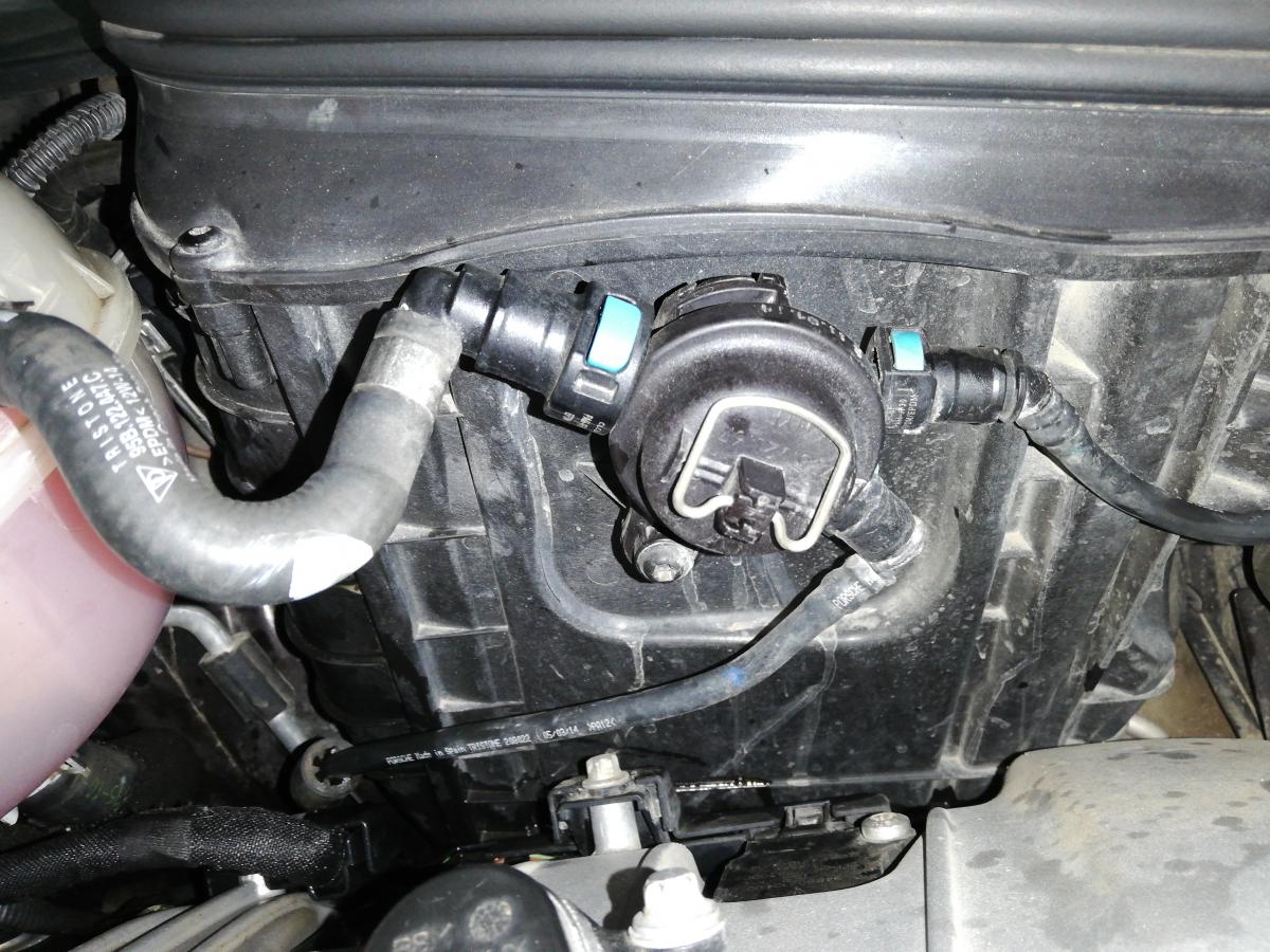

Andrey18
Подскажите пожалуйста, какую функцию выполняет прибор на фото

20.03.2019, 21:37   #10
То есть радиатор охлаждения двигателя физически связан с маслом или масленным радиатром имеет общие элементы, которые могли дать протечку?
На схеме я это показал выше
