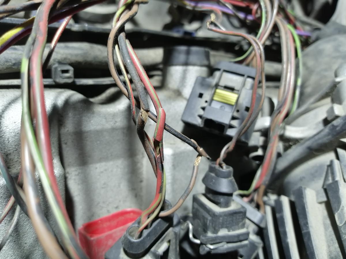

Пробовал ещё заливать в цилиндры масло по 20кубиков, после холостая прокрутка и далее запуск со свечами и форсами. Запуску не помогло. Задиры имеются но с ними машина ездила. Когда был на ходу, Бывали ошибки через обд пропуски зажигания по 4 5 6 7 8 целиндрам пропадая между собой, катушки рабочие, искра есть (из за чего и было решено подлечить изоляцию проводки на соединениях фишек)

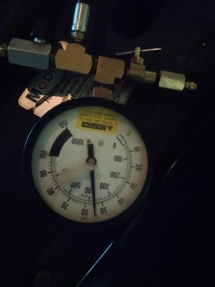

При запуске давление рампы
