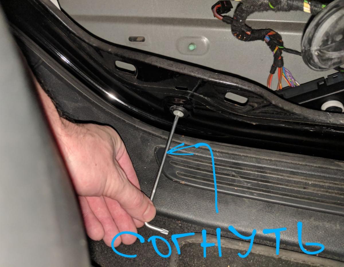

Дверную обшивку можно снять не открывая дверь, где находятся болты и как их выкрутить описывать не буду - инфы полно. Основная проблема выкрутить нижний саморез (возле красного фонарика). Я маялся L-образным ключиком торкс, открутил минут за 10. Проблема в том, что саморез этот вкручивается немного под углом и пластик порога не дает вставить ключ (см картинку). Приходится сильно вдавливать край ключа к порогу, к полу. Сделав оборота 4 и сняв фонарик, зацепившись пальцами смог вырвать обшивку с саморезом из его пластиковой закладной. Только потом уже сообразил, что надо было немного ключик согнуть и было бы проще (см картинку). Срывать с пистонов лучше всего маленькой монтировочкой для пистонов в районе центральной стойки. Пластик обшивки довольно хороший, даже приложив большое усилие ничего не сломалось. Обшивка снялась, хотя и надо было повозиться, бо в моем случае обшивка была еще со шторкой (ее надо выдвинуть руками и тогда снимать обшивку)

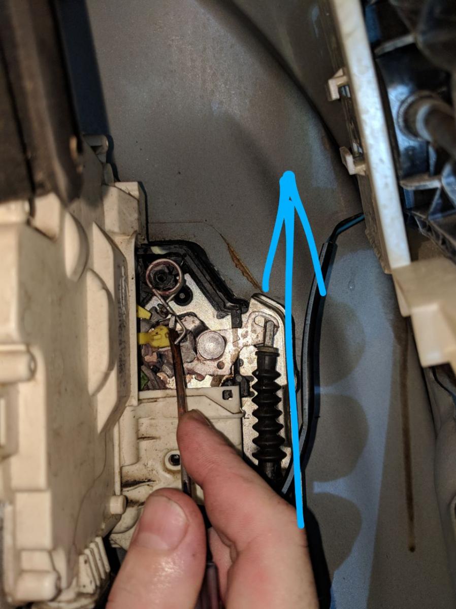

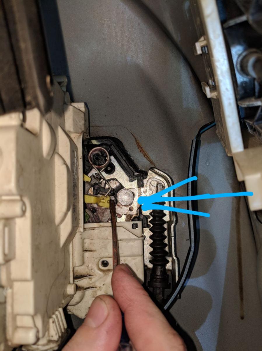

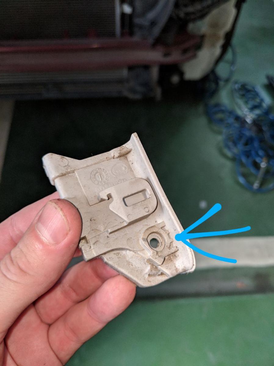

Смотрим на замок (ниже фото, чтобы было понятно) Серую пластиковую крышечку надо снять, предварительно открутив винтик отверткой крест. Плоской отверкой поддеваете и готово.
Далее плоской маленькой отверткой сдвигаем желтую пластмасинку (внутрь салона) и поднимаем вверх металлическое ушко под ней (см фото).
