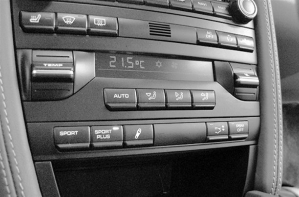

Активирование опции “Режим Sport” с помощью клавиши Sport или клавиши Sport Plus 1) на центральной консоли обеспечивает следующие функции в зависимости от комплектации автомобиля:
Функция гоночного старта Launch Control, стратегия переключения передач для гоночной трассы 1)
Спортивная настройка PDK, системы полного привода, PSM, PASM и блока управления двигателем
Индивидуальная память для настроек света, стеклоочистителя, кондиционера и блокировки дверей 2)
1) Только автомобили с PDK (I-№ 250).
2) Только автомобили с PCM.
При включенном режиме Sport, системы управления Porsche намеренно смещаются в направлении маневренности и динамики движения (более подробную информацию см. в Руководстве по эксплуатации автомобиля).

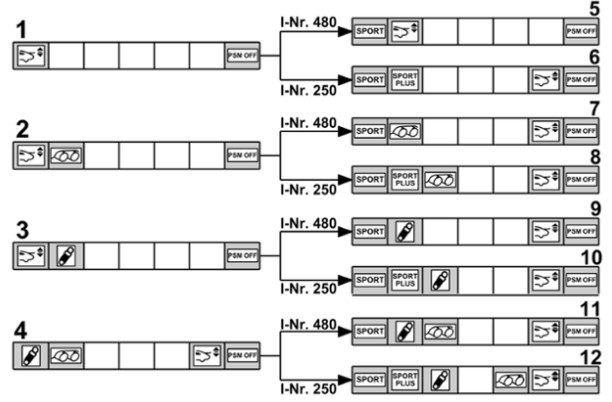

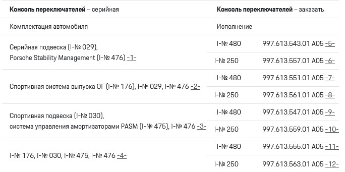

В соответствии с комплектацией автомобиля дополнительно необходимо заказать консоль переключателей с клавишей “Sport” или “Sport Plus”. Она поставляется исключительно в черном матовом цвете (A05). Для этого см. следующий рисунок/таблицу.
