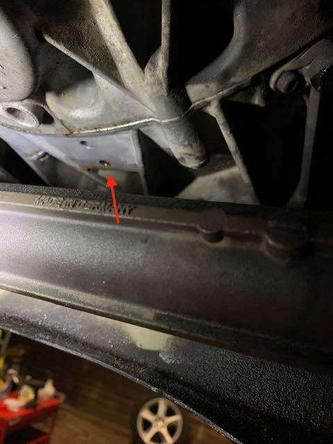

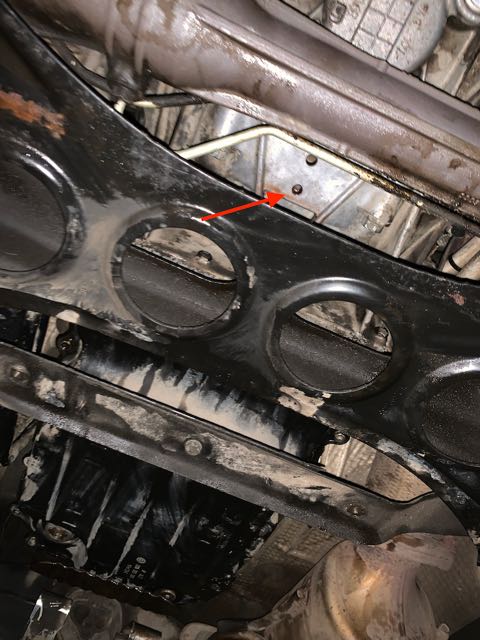

Добрый день. После установки двигателя в районе коробки появились подтеки коробочного масла (красное). Похоже вытекает из одного из отверстий (с резьбой). Фото прилагается. Вроде до снятия двигателя было сухо. Что это за отверстия, может забыли что то закрутить. Сначала было многовато, потом помыли и через 300 км стало немного меньше. На рабочие качества коробки не сказывается..... пока что.

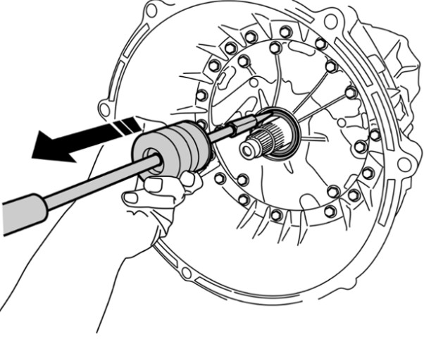

Вероятнее всего потек сальник гидротрансформатора АКПП
Сообщение от CO35 Посмотреть сообщение
Технологические отверстия под фиксирующие штифты для откручивания гидротрансформатора
Уровень масла в АКПП проверить обязательно в ближайшее время и при необходимости долить. Если подтвердится повреждение сальника гидротрансформатора, обязательно заменить сальник.
