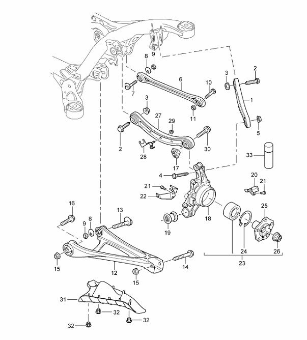

Здравствуйте.
Владимир, подскажите пожалуйста, мне приговорили под замену
Верхний диагональный левый и Верхний поперечный (правый и левый)
сказали в сервисе что есть в наличии лимфердор. Но я не нашел на сайте zf чтобы лимфердор выпускал такие рычаги.
Собственно вопрос, подходят ли от туарега?
и правильно ли я понял что эти два рычага под номерами 27 и 1 ?
и эти же рычаги на туареге 7 и 16?:

Задние верхние поперечные рычаги устанавливают комплектом на обе стороны (4 шт.)
Сообщение от joee Посмотреть сообщение
Да
Покупаете парами. И обратить внимание на тяги регулировки схождения задних колес под цифрой 6

Не понял, откуда 4 шт?
Рычаг задний верхний поперечный передний 2 шт.
Рычаг задний верхний поперечный задний левый 1 шт.
Рычаг задний верхних поперечный задний правый 1 шт.

Конкретно на сайлентблоки?
Да
И вы не ответили, диагональный рычаг тоже подходит от туарега?
Да
Теперь я окончательно запутался.
Под каким номером какой рычаг ? Особенно я не понял что за задний верхний поперечный передний.
А задний тогда какой номер ?

Я уже заказал два рычага под номером 7 и один под номером 16 на схеме туарега
Смотрим мою схему.
Рычаг задний верхний поперечный передний 2 шт. Они одинаковый (нет левый или правый). На рисунке под номером 27
Сообщение от meloman Посмотреть сообщение
Рычаги разные (левый и правый). На рисунке схематично отражена только задняя левая сторона. На рисунке под номером 1
На рисунке его нет (на рис. представлена задняя левая сторона ходовой части). Рычаг находится на задней правой стороне. Если представить, то зеркально он находится на задней правой стороне.
На моем рисунке под номером 27. И эти рычаги одинаковые (правый и левый)
Под номером 1
По схеме Touareg нужны два рычага под цифрой 7 и два разных (левый и правый) рычага под цифрой 16

Понял спасибо !
Меня просто смутило слово передний

Ну если себе в голове виртуально представить местонахождение, сразу все встает на свои места.
