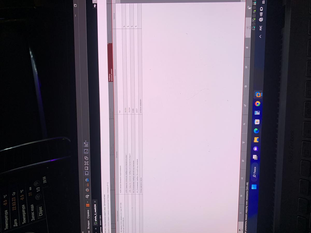

Здравствуйте!
Каен 2012 4,8 в режиме пенсия ест 29 литров, проверял по баку, на баке 100 литров от лампочки до лампочки не более 300 км. Средняя скорость 15км.
Ошибок пивис не выдает, краткие тесты проходит.
Вопрос- это нормально или нет?
Не нравятся коррекции топлива по данным, диагносты все говорят, что все нормально, какие данные посмотреть, чтоб понять, что не так?

Бортовой показывает 26,9 статистика за 520 км, средняя скорость 15 км

Замерить давление низкого и высокого контура
Опрессовать систему впуска двигателя на наличие негерметичностей
Краткие тесты работы двигателя все проходят или какие-то не запускаются?

давление топлива в норме, так сказали диагносты
выяснилось, что слетела вакуумная трубка от вакуумного насоса до клапана изменения длинны коллектора, в связи с этим буду снимать коллектор, заодно поменяем уплотнения. Эта слетевшая трубка на что влияет вообще?

В общем, переуплотнить коллектор, поставили на место слетевшую трубку. Ничего особо не поменялось,
Расход сотого бензина за последнюю заправку получился 30 литров. Давление топлива проверял по пивису, давление в норме.
Город маленький, поездки короткие, режим езды спокойный. Такой расход это нормально или есть неисправность, подскажите пожалуйста? Или что еще посмотреть
Давление низкого контура или высокого?
Сообщение от Ilyaberch Посмотреть сообщение
Единственное, что заметил, после долгой стоянки стартер крутит дольше обычного.
Вот в этот момент и нужно замер давления делать как низкого, так и высокого контура

Давление высокого контура смотрел пивисом, низкого контура меняли диагносты манометром, нормально сказали.
Попробую на холодную проверить давление топлива пивисом
А так, думаю лучше к вам приехать на диагностику и ремонт, заодно погулять, 1500км ехать
