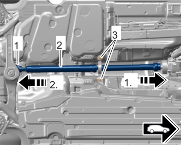

Способ устранения
В случае рекламации требуется установка карданного вала с модифицированной промежуточной опорой и усиленным держателем промежуточной опоры.

Название: Демонтаж карданного вала.jpg
