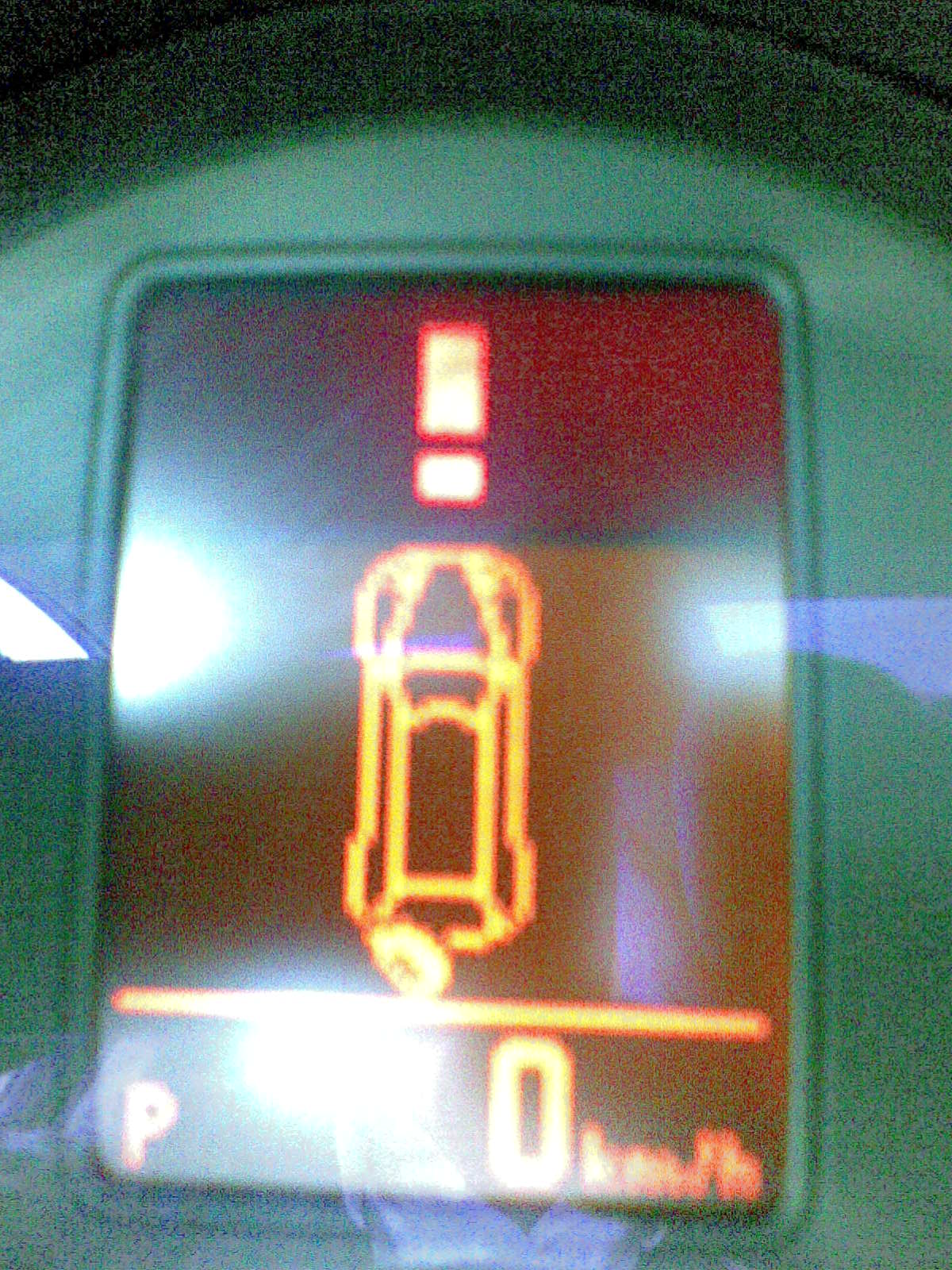

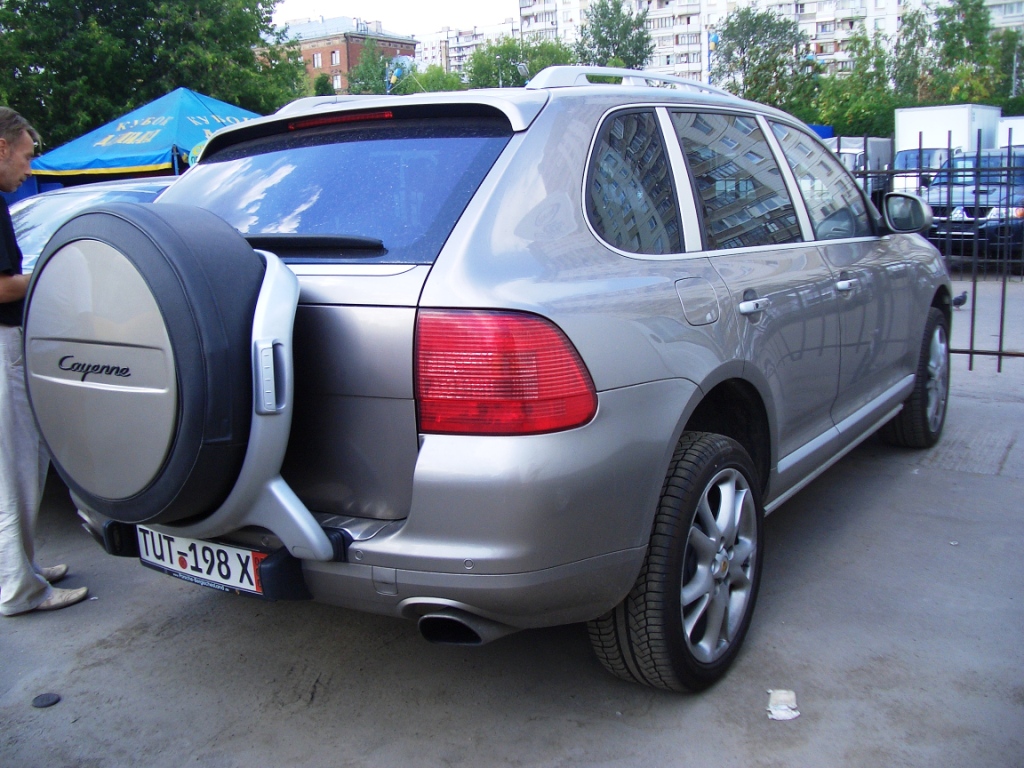

Добрый день. Имею автомобиль с запасным колесом на кронштейне. Некоторое время назад, на дисплее приборки стало появляться сообщение о незакрытой запаске, хотя запаска надежно закрыта. В механическом замке который фиксирует кронштейн запаски в закрытом положении есть какой то электрический моторчик. Я думаю что неиправность в нем. Можно его как то отключить.

не отключается.... вероятней всего сгнил концевик (проводка) открытия запасного колеса...
Спасибо. Надо прозванивать проводку или заменить концевик? А где он установлен?

необходимы арматурные работы по демонтажу заднего бампера, для поиска неисправности....
