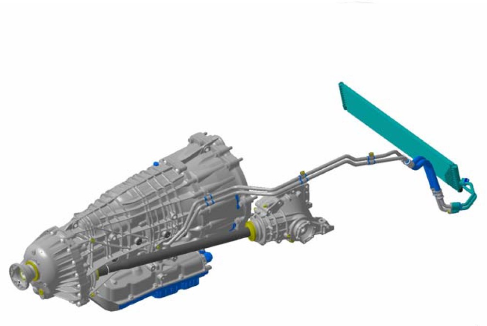

подскажите пожалуйста, какая магистраль идет на подачу к радиатору, а какая на обратку от радиатора
заранее спасибо
09.02.2024, 12:20   #4
Сообщение от Саня54 Посмотреть сообщение
заранее спасибо
Верхняя подача, нижняя обратно
