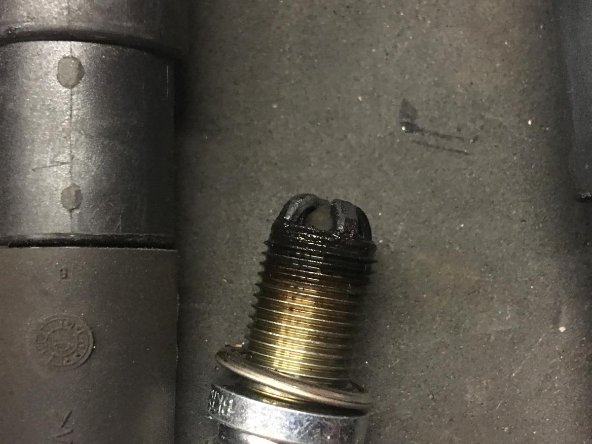

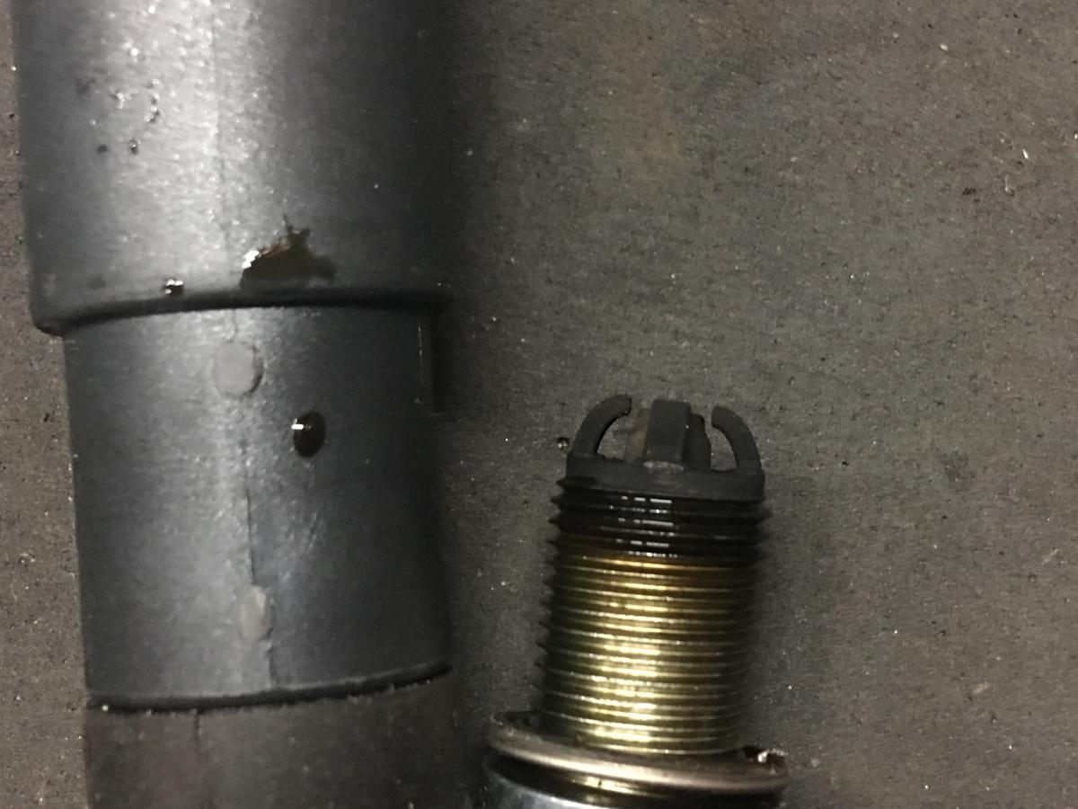

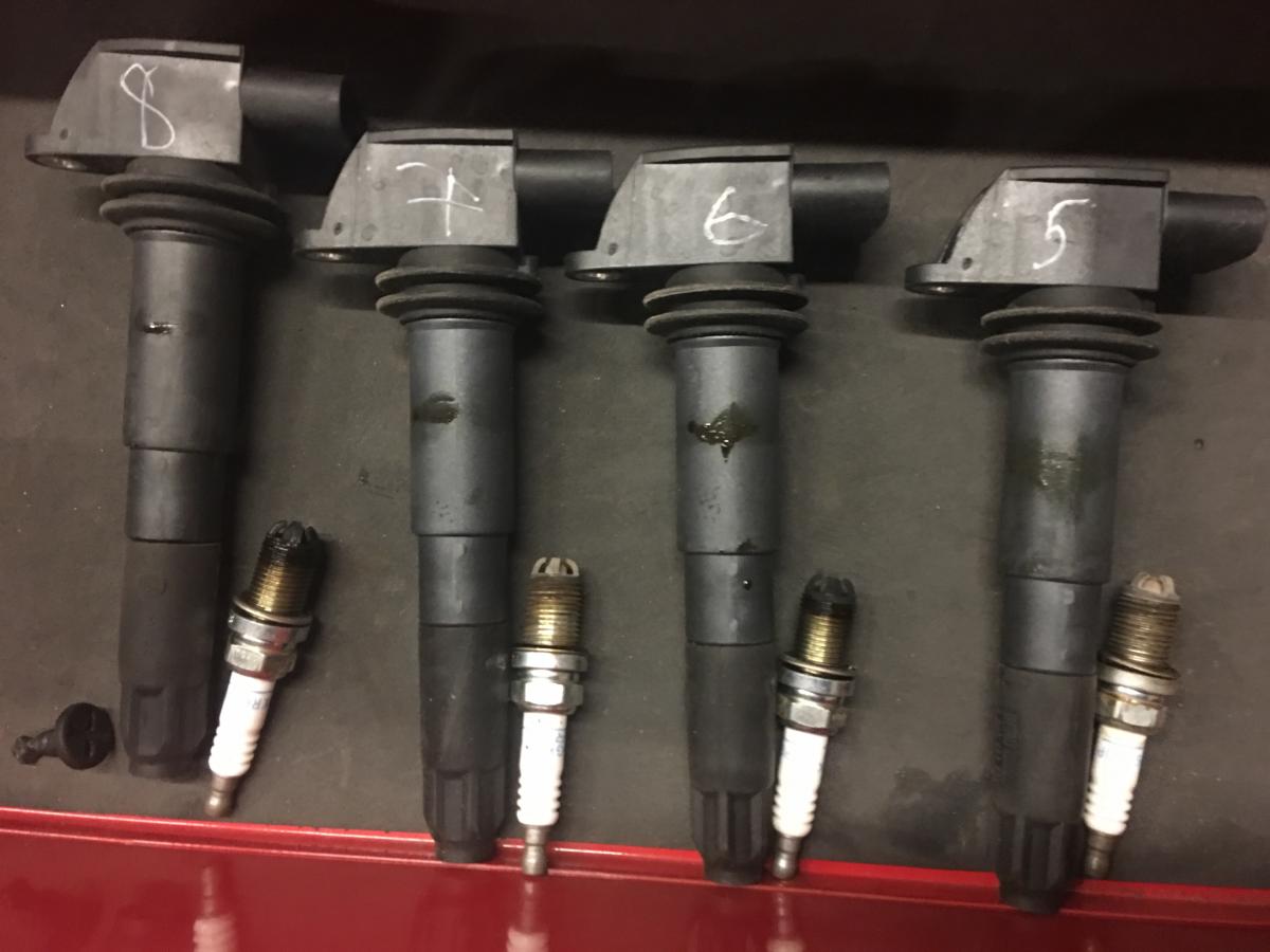

Добрый день. При холодном пуске ощущалась троение двигателя. Постепенно вибрация стала усиливаться. Решил заменить свечи, и как результат обнаружил нагары на свечах 6 и 8 цилиндров. С чего начинать искать причину нагара. Так же на эту сторону ошибка Р0021 A camshaft position - system perfomance bank 2. Может ли это быть одной из причин? Как важна эта ошибка?

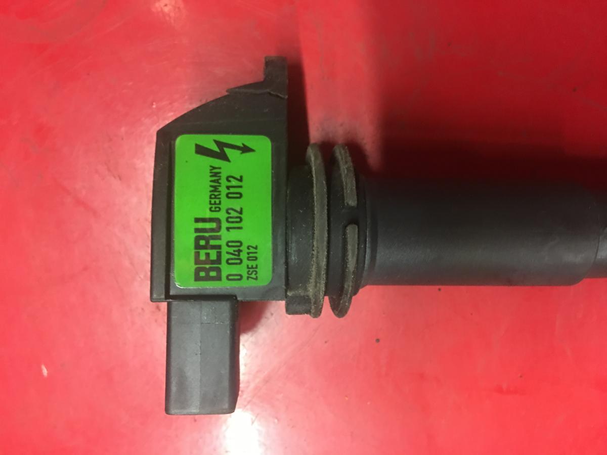

Какой номер катушек зажигания? На фото они у вас развернуты в другую сторону.
На катушках зажигания присутствуют трещины на корпусе?
18.02.2019, 13:05   #3
CO35
Аватар для CO35
Нет, трещин нет.

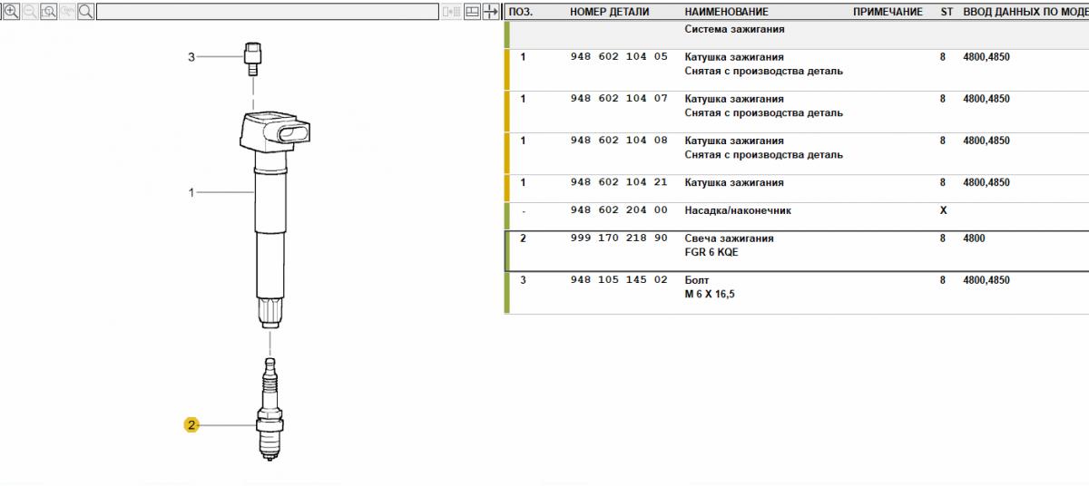

Свечи нужно ставить только такие...
