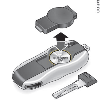

Замена элемента питания в пульте дистанционного управления автомобильного ключа 958
Информация
Соблюдайте предписания по утилизации АКБ.
При слишком малой емкости элемента питания пульта дистанционного управления на многофункциональном дисплее появляется предупреждение «Заменить батарею в ключе зажиг.». В этом случае АКБ следует заменить.
Замена элемента питания (CR 2032, 3 В)
1. Извлечение аварийного ключа.
Для получения дальнейшей информации об аварийном ключе: Обратите внимание на информацию в главе «АВАРИЙНЫЙ КЛЮЧ».
2. С помощью подходящего предмета (например, аварийного ключа) откройте крышку на обратной стороне корпуса ключа.
3. Замените элемент питания (соблюдая полярность).
4. Установите крышку и нажмите на нее.
5. Вставьте аварийный ключ.

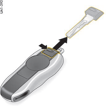

16.02.2019, 12:28   #2
Аварийный ключ
1. Сдвиньте в сторону кнопку блокировки.
2. Выньте аварийный ключ, потянув его назад.
Установка ключа на место
Вставляйте аварийный ключ в ключ автомобиля до тех пор, пока блокиратор не зафиксирует его со щелчком.
