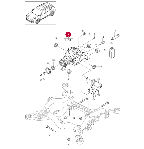

Симптом
В автомобилях, оснащенных I-номер 1Y1 (главная передача задней оси с блокировкой межколесного дифференциала) при прохождении поворотов на скорости до 50 км/ч может возникать треск.
Причина, дата начала установки и устранение
Причина
Неверный материал для шестерни в серводвигателе, а также неподходящие параметры программного обеспечения динамики движения могут вести к повышенному износу главной передачи задней оси.
Дата начала установки
На следующих идентификационных номерах автомобилей уже установлена новая главная передача задней оси:
WP1ZZZ92ZDLA01191 (Cayenne VR6)
WP1ZZZ92ZDLA80649 (Cayenne S)
WP1AD2A2XDLA70211 (Cayenne GTS)
WP1ZZZ92ZDLA90334 (Cayenne Turbo)
Способ устранения
В случае рекламации необходимо заменить главную передачу задней оси.
В качестве превентивной меры устранения блок управления блокировки межколесного дифференциала перепрограммируется с помощью нового набора данных в рамках сервисной акции “WC26”.
Сервисную акцию необходимо выполнить в любом случае независимо от этого мероприятия.
Название: Редуктор задней оси.png

27.10.2017, 15:39   #5
BorisssX5
поменяли задний редуктор - все ОК!)
