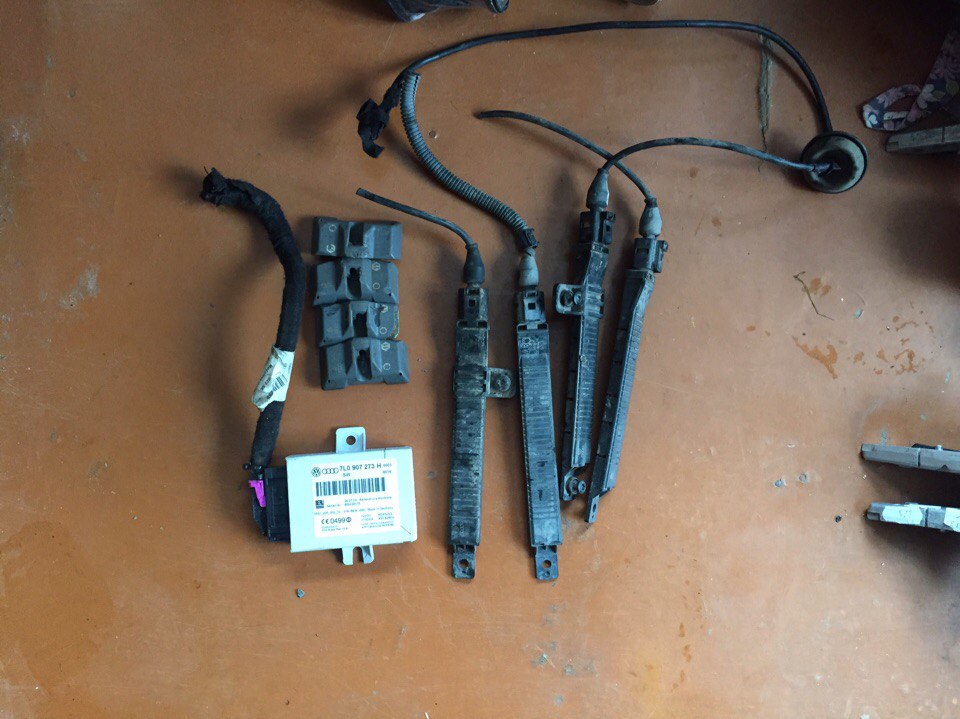

если нужен комплект под европейскую частоту,то такой имеется в наличии.
Блок-2000
антенны с проводкой 4шт-2500
датчики давления 4шт-3500.
