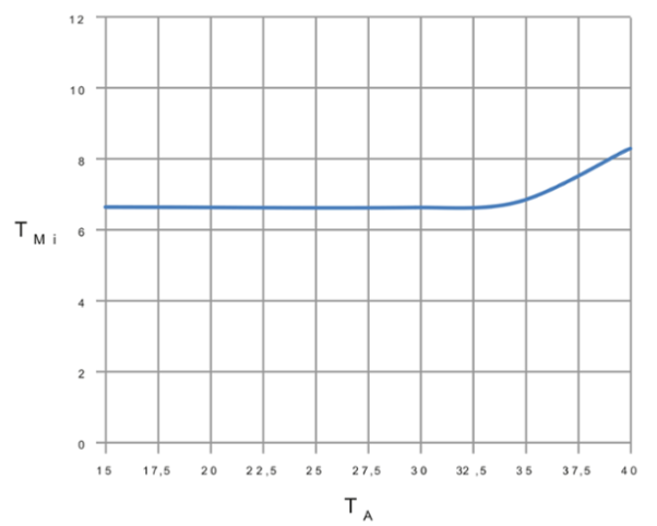

Технические параметры
Температура центрального дефлектора в зависимости от температуры наружного воздуха – 2-зонный климат-контроль
Синий
Верхнее предельное значение
TA
Температура наружного воздуха (°C)
TMi
Температура центрального дефлектора (°C)
Название: Температура центрального дефлектора.png

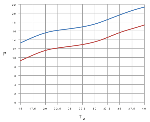

Высокое давление в контуре циркуляции хладагента в зависимости от температуры наружного воздуха – 2-зонный климат-контроль
Синий
Красн.
Нижнее предельное значение
TA
P
Высокое давление в контуре циркуляции хладагента (бар)
Название: Высокое давление в контуре циркуляции хладагента.png

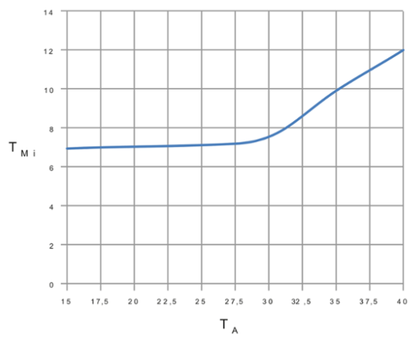

Температура центрального дефлектора в зависимости от температуры наружного воздуха – 4-зонный климат-контроль
Синий
TA
TMi

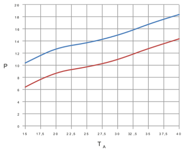

Высокое давление в контуре циркуляции хладагента в зависимости от температуры наружного воздуха – 4-зонный климат-контроль
Синий
Красн.
TA
P
