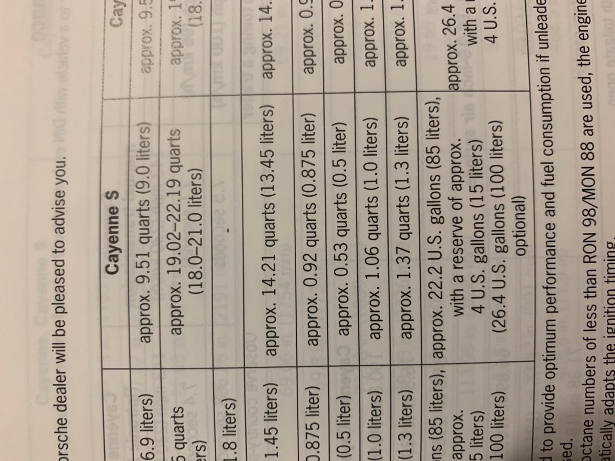

Всем привет!
Cayenne S 4.8, 2010 год, американец. Сколько масла в движке? В родной инструкции написано 9.0 литров (фото во вложении), на "европейцах" в инструкции на русском языке написано 9,5 литров.
Также по уровню масла, в моей американской инструкции написано, что разница между нижним делением и верхним составляет 1 литр (то есть 1 деление ~ 250 граммов, у "европейцев" пишется, что разница 2 литра, и одно деление 500 граммов.
Помогите разобраться...Владимир Маркин,
Заправочный объем масла без масляного фильтра: Заправочный объем 9 Liter
Заправочный объем масла с масляным фильтром: Заправочный объем 9,5 Liter
Заправочный объем масла после демонтажа масляного фильтра составляет: Заправочный объем 0,5 Liter.

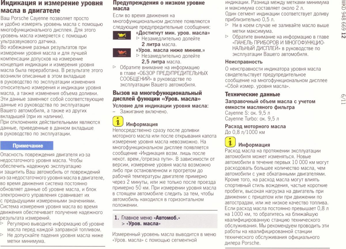

07.02.2019, 14:37   #6
Сообщение от Rim Посмотреть сообщение
WP1AB2A23BLA44049
Ранее на машине проведены работы по перепрограммированию блока управления DME в рамках сервисной акции WB29
Модельный год От 2011 До 2012
Тип автомобиля: Cayenne S (92A) / Cayenne Turbo (92A)
Относительно:
Блок управления DME
Приложение “Индикация и измерение уровня моторного масла” к руководству по эксплуатации
Причина:
По причине условий эксплуатации автомобилей многих клиентов, требуется оптимизация расхода моторного масла.
С этой целью были созданы новые наборы данных для блока управления DME, которые, наряду с соответствующей адаптацией системы управления двигателем, включают также следующие важные для клиента адаптации:
Для улучшения компенсации погрешностей измерения уровня масла, в сочетании с измененным набором данных DME была увеличена область между уровнем масла MIN и уровнем масла MAX, в результате чего разница между объемами масла при уровне на отметке минимума и на отметке максимума индикатора уровня масла составляет прим. 2 литра. Таким образом, один сегмент индикатора уровня масла на многофункциональном дисплее соответствует объему доливки прим. 0,5 литра.
На автомобилях с коротким датчиком уровня масла (без I-№ S35) измерение уровня масла, после того как было долито моторное масло или открыта крышка моторного отсека, возможно лишь после прим. 50 километров пробега.
На автомобилях с длинным датчиком уровня масла (I-№ S35) измерение уровня масла, после того как было долито моторное масло или открыта крышка моторного отсека, возможно при выключенном и прогретом до рабочей температуры двигателе спустя время ожидания прим. 2 минуты.
Изменения описаны в приложении “Индикация и измерение уровня моторного масла” к руководству по эксплуатации.
Указания в приложении к руководству по эксплуатации заменяют соответствующие указания в руководстве по эксплуатации автомобиля, а также в прочих приложениях (если имеются).
Меры:
Соответствующий подлежащий выполнению объем работ по акции (работы в объеме 1 или работы в объеме 2) жестко сопоставлен с каждым автомобилем.
В зависимости от объема работ по акции, который сопоставлен с соответствующим автомобилем, требуются различные мероприятия:
Работы в объеме 1
– Автомобили, которые были изготовлены до внедрения в серийное производство новых наборов данных DME:
Перепрограммирование блока управления DME с помощью измененного набора данных.
Измерение уровня моторного масла с помощью тестера PIWIS II и, при необходимости доливка моторного масла в соответствии с указанным объемом доливки.
Вкладывание в папку с документацией приложения “Индикация и измерение уровня моторного масла” (WKD 948 6.. 12) к руководству по эксплуатации автомобилей Cayenne S, Cayenne Turbo и информирование клиента об изменениях в измерении и индикации уровня масла.
Работы в объеме 2
– Автомобили, которые были изготовлены после внедрения в серийное производство новых наборов данных DME:
Проверка, вложено ли в папку с документацией приложение “Индикация и измерение уровня моторного масла” (WKD 948 6..12) к руководству по эксплуатации автомобилей Cayenne S, Cayenne Turbo.
Если не вложено, вкладывание в папку с документацией приложения к руководству по эксплуатации и информирование клиента об изменениях в измерении и индикации уровня масла.
WKD94866912 Приложение
“Индикация и измерение уровня моторного масла” к руководству по эксплуатации автомобилей Cayenne S, Cayenne Turbo – на русском языке
