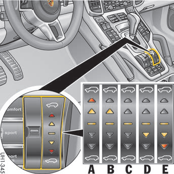

Здравствуйте.
Сегодня приехал в серсив, загнал машину на подъемник, говорят включить сервисный режим и из сервиса я выехал, ибо как это сделать не знаю.
Нужно ли что то включать при подъеме на подъемник?
Как потом выключать?
21.01.2019, 18:00   #2
Сообщение от andry.dyb Посмотреть сообщение
Здравствуйте.
Отключение автоматического регулирования уровня
1. Включите зажигание.
2. Удерживайте переключатель нажатым вперед 10–15 секунд.
После отпускания переключателя на многофункциональном дисплее панели приборов отображается сообщение «Регулир.уровня отключена».
Теперь автомобиль можно поднимать.
Включение автоматического регулирования уровня
2. Удерживайте переключатель нажатым вперед 10–15 секунд или
Начните движение.
Режим автоматического регулирования уровня включится автоматически.
