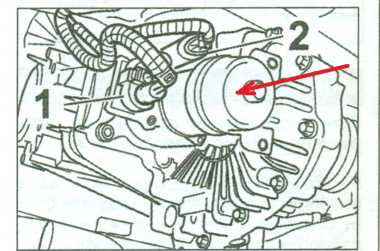

Здравствуйте,
Подскажите, как правильно называется эта штука с раздатки. Сервопривод? Почему она вышла из строя (сгорела)? И подойдёт ли от Кая 3.2 на Турбо?
16.01.2012, 19:09   #2
День добрый.
На рисунке сервопривод раздаточной коробки.
Как правило сгорает из-за старого ПО блока управления раздаточной коробки. Все сервоприводы одинаковые...
