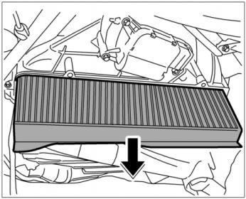

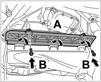

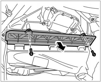

Предварительные работы
Снять нижн. обшивку прав. передней панели.
Фильтр салона демонтаж
1 Выкрутить оба крепежных винта и снять крышку.
демонтировать накладку над ногами переднего пассажира, далее по схеме
(новый салонный фильтр устанавливать строго по направлению движения воздуха)
2 Извлечь фильтр вниз.
Монтаж фильтра салона
1 Расположить фильтр снизу и осторожно вставить в корпус кондиционера.
2 Установить облицовку -A- и вкрутить винты крепления -стрелки B-.
Дополнительные работы
Установить облицовку под передней панелью справа.

Подскажите направление движения??? Я не совсем поняла направление. На картинке не понятно. Очень боюсь неправильно его соорентировать. Логично напрвление от мотора печки к металическому сетчатому предмету.
15.11.2010, 12:29   #5
направление воздуха от мотора отопителя салона к испарителю, на салонном фильтре находится стрелка (для правильной установки)...
15.11.2010, 12:31   #6
valery174
Спасибо большое.

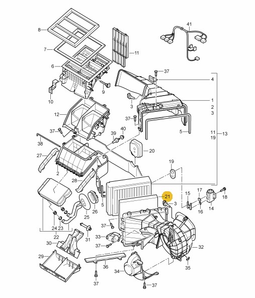

Добрый день , номер фильтра для 9PA есть оригинальный?
12.05.2019, 13:09   #8
Сообщение от Домье Посмотреть сообщение
95557221910 фильтр салона
