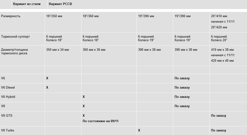

Здравствуйте.
Могли бы подсказать, какой диаметр керамических тормозных дисков (желтый супорт) устанавливаются в E2 958 S ?

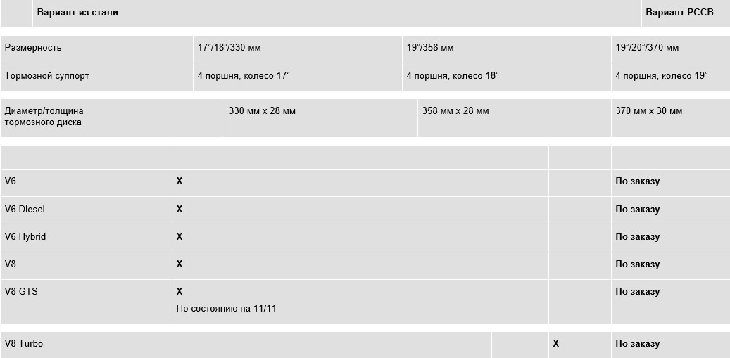

Обзор тормозных систем Cayenne начиная с модели 2011 года...

01.10.2018, 01:21   #3
andry.dyb
Доброго времени.
Размер моих тормозных дисков 410 мм ? (на дисках текущих нашел маркировку 06\11)
Диски все что после 11 \ 2011 идут 420 мм, а те что устанавливались до 410?
Не смог разобраться с табличкой...
год машины 2011
Колеса сейчас стоят 21
вот фото
01.10.2018, 15:22   #4
Сообщение от andry.dyb Посмотреть сообщение
Доброго времени.
390 мм x 38 мм
Нет. В зависимости от комплектации, в соответствии с обзором тормозной системы
диск, керамический
