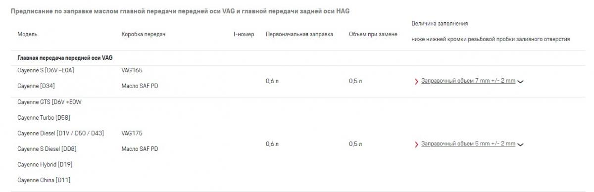

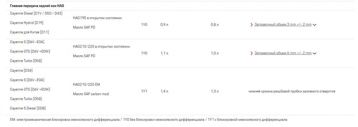

Замена масла для главной передачи полного привода
Предписание по заправке маслом главной передачи передней оси VAG и главной передачи задней оси HAG
ID:	68686   Нажмите на изображение для увеличения

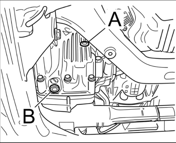

18.07.2023, 22:15   #2
1 Поставить поддон для слива масла под автомобиль.
Осторожно
Горячая жидкость
Ожоги
Дать жидкости остыть.
2 Вывернуть резьбовую маслосливную пробку -B- и слить масло.
3 Вкрутить и затянуть резьбовую маслосливную пробку -B- с новым уплотнительным кольцом.
момент затяжки 35 Nm
Название: Резьбовая пробка отверстия  слива масла.jpg

18.07.2023, 22:19   #4
Информация
Использовать только масла, допущенные Porsche.
5 Залить масло с помощью VAS 6563 - Набор ручных дозирующих насосов Porsche в отверстие для контроля уровня масла.
5.1 Объем заливаемого масла приведен в таблице Предписание по заправке маслом главной передачи передней оси VAG и главной передачи задней оси HAG .
5.2 Уровень масла в главной передаче можно измерить, например, изогнутой проволокой.
Название: пробка отверст. для контроля уров. и слива масла.jpg
18.07.2023, 22:19   #5
6 Ввернуть и затянуть резьбовую пробку контроля уровня масла -A- с помощью набора VAS 6928 - Комплект торцовых ключей, 39 шт.VAS 6947 - Накидной ключ-вставка, размер 13VAS 6948 - ПереходникVAS 6951 - Универсальный шарнир и нового уплотнительного кольца.
