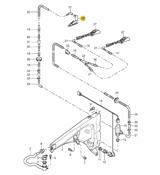

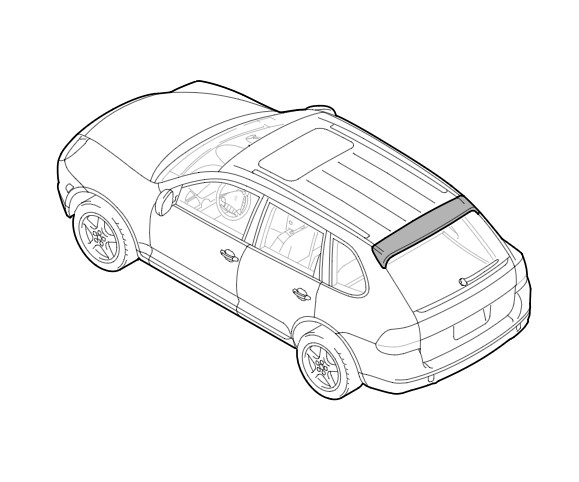

Добрый вечер. Владимир, подскажите пожалуйста как поменять форсунку омывателя, которая установлена в стоп сигнале, в сполере. Не подскажите код форсунки? Плохо стала поливать, вода к форсунке подходит сильным напором. Может можно почистить её как-то?

Там все просто. Нужно снять верхний спойлер крышки багажника и будет все доступно.

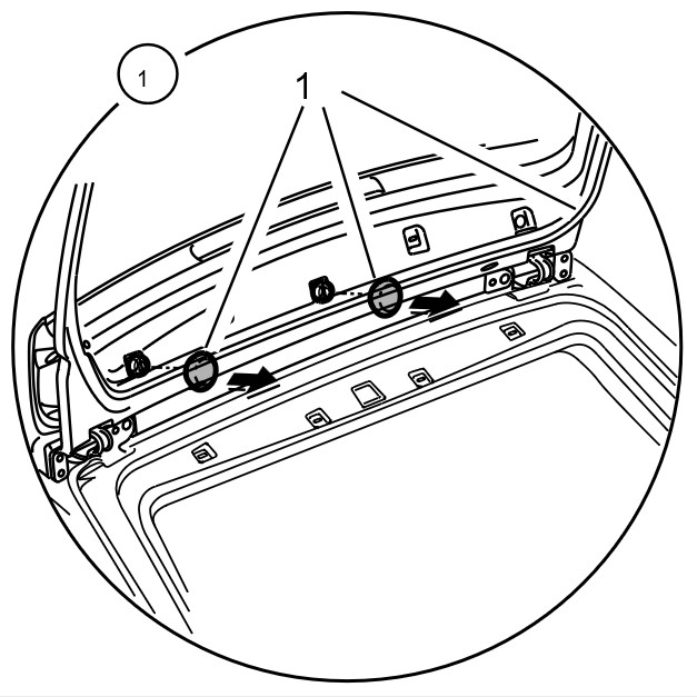

1. Снять колпачки.
1.1. Открыть заднее окно и снять колпачки -1- с винтов крепления.

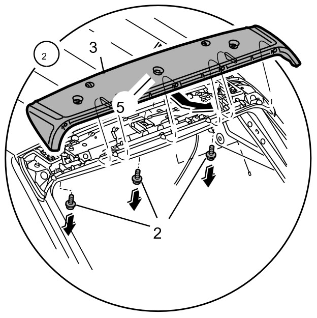

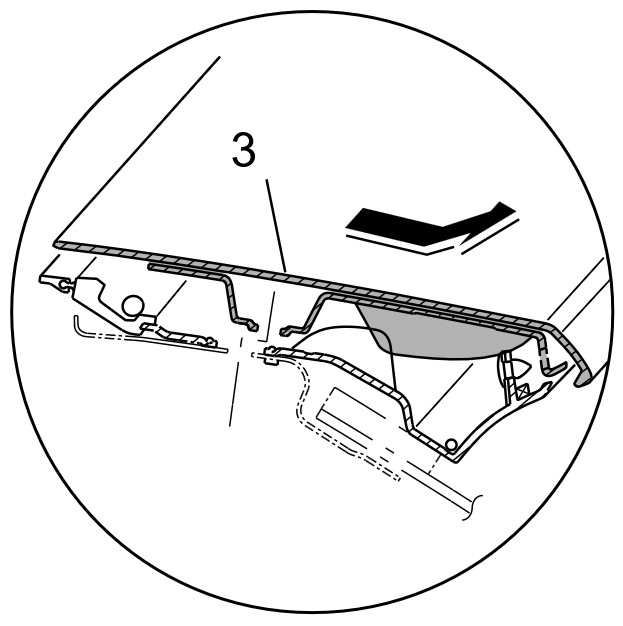

2. Снять верхний элемент заднего спойлера.
2.1. Выкрутить винты крепления -2- изнутри.
2.2. Извлечь верхний элемент заднего спойлера -3- внутрь и вверх.
95562807801 форсунка омывателя заднего стекла
