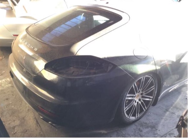

Сделайте фото что у Вас вообще есть на крышке багажника
Фото прилагаю ниже.

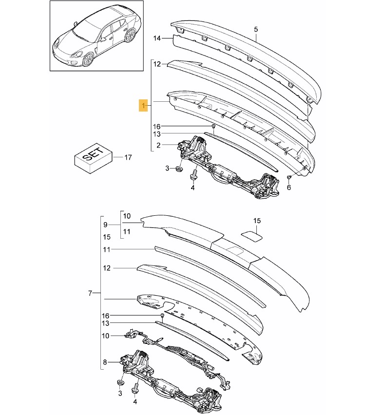

Спойлеров всего два варианта:
Turbo/S/GTS
Panamera/S
На фото спойлер у Вас установлен, просто в сложенном состоянии.
Для установки спойлера от Turbo/S/GTS, нужно переделывать схему управления.

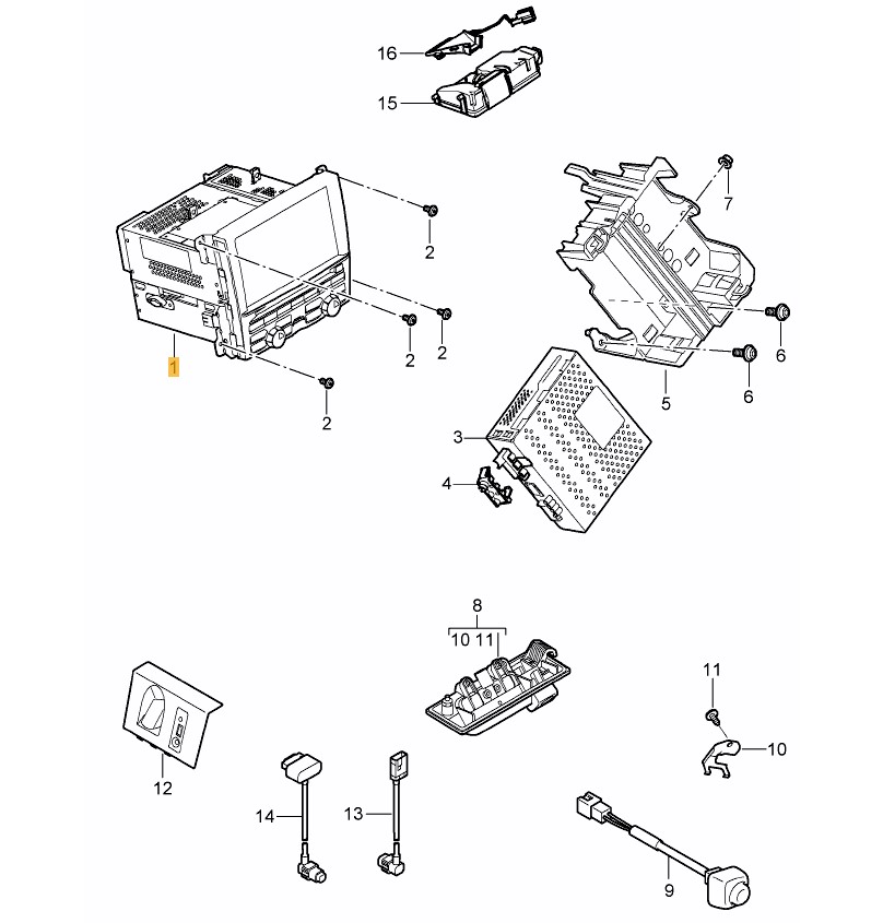

Владимир Добрый Вечер вот пришла машина и возникло еще пару вопросов по машине,подскажите пару таких моментов как:
1) У меня отсутствует навигация и дисплей мультимедии, как я понял у меня был PCM 2, а есть еще PCM 3.Так вот в чем в них разница и какой именно дисплей мне заказать?Есть ли разница между рестайлом и дорестайлом?Можно ли поставить с нерестайла?Я так понимаю на Каене, Макане и Панаме они одинаковые?Вот вроде нашел но незнаю подойдет ли он? https://motopoland.com.ua/detail/6961036677/
Магнитола должна стоять на машине PCM 3.1
Сообщение от Panama0001 Посмотреть сообщение
Ставить нужно именно свою
Можно, но потеряете ряд функций
Разные
Я тоже не знаю. На магнитоле нужно видеть наклейку с комплектацией.
