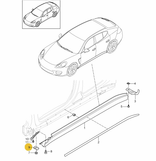

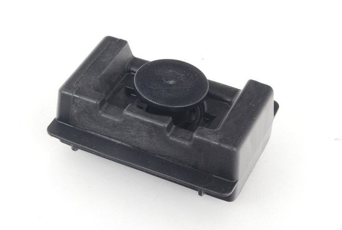

На Панамеру WP0AC2A74BL090046 мне надо две передние опоры кузова (резино-пластиковые) для лапы домкрата\подъемника. Надеюсь вы меня поняли - не знаю, как это точнее описать))
Нигде ни в одном каталоге не могу найти номера этих запчастей.
Подскажите кто номера или в каком разделе кузова их искать.
P.s. там еще крепление к ним надо. Только не пойму там пистон какой-то или болт с заглушкой
Спасибо!

Раздел кузов
97050458501 опора под домкрат
Сообщение от Kamushkyn Посмотреть сообщение
99950713240 крепление

Не секрет конечно. Для этот нужно иметь в пользовании программу PET2 и найти иллюстрацию 810-005
Да, вы правы. Я искал около часа, пересмотрел все по несколько раз, но слона то и не заметил) Спасибо
