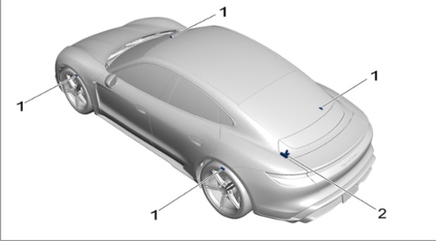

Сообщение о неисправности системы контроля давления в шинах (RDK) на приборной панели
Общая информация по системе контроля давления в колесах (RDK)
Устройство системы RDK
1 Колесный датчик зафиксирован на основании обода с клапаном RDK
2 Блок управления RDK со встроенной центральной антенной
Название: Устройство системы RDK.jpg
