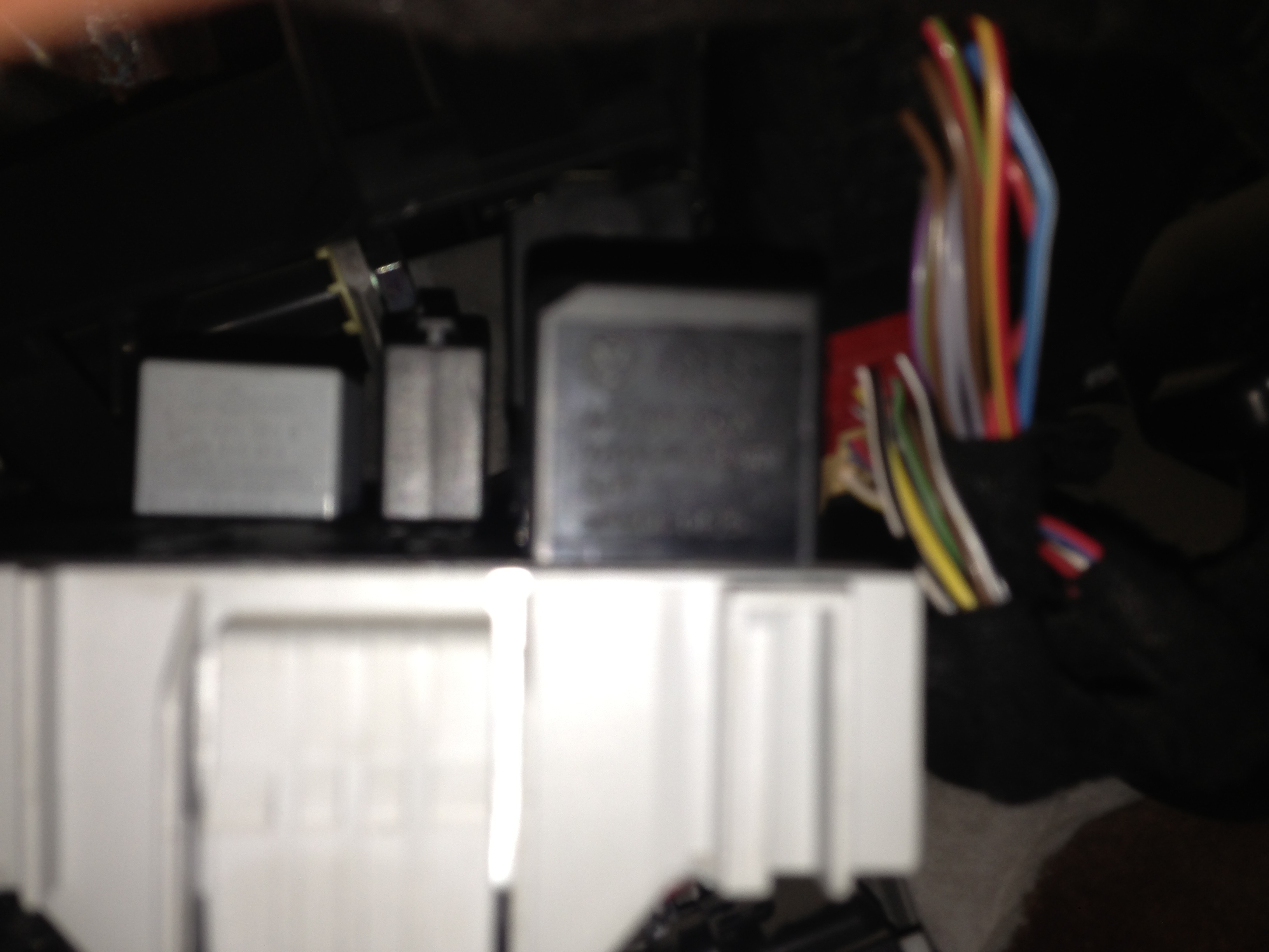

помогите пожалуйста добраться до реле компрессора пневмы на каене турбо 957 кузов. 2007 год модельный 2008 г.
В целом история такая: Как то раз был хлопок со стороны пассажира машина упала, оказалось что лопнуло соединение компрессора и магистрали идущего на ресивер, кто смотрел сказал что компрессор не перестает работать возможно из за залипания реле компрессора, соединение нагревается и через какое то время лопается. Подскажите пожалуйста где находится реле компрессора и как до него добраться?
Под рулевой колонкой, чуть правее нашел серую панель:
http://s017.radikal.ru/i401/1305/34/01755186b472.jpg
http://i020.radikal.ru/1305/f1/c75e8cc44c54.jpg
Если это реле там, то как определить какой из них именно от компрессора? Там их несколько.

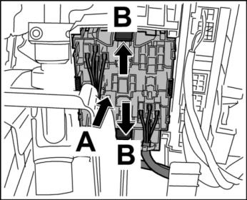

D1 - Блок управления Servotronic
D2 - Реле доводчика
D3 - Реле компрессора системы регулирования дорожного просвета (установлен рядом с блоком управления Servotronic )
D4 - не используется

05.05.2013, 18:34   #3
Shebok
Д2 на блоке указано? Там есть один длинный, два маленьких. И еще два среднего размера. Один серий стоит отдельно на нем большими стрит номер 373. Он нагрева кисы при включения компрессора. Возможно это и есть тот испорченный, как вы думаете?
Добавлено через 1 минуту
Нагревается то есть
05.05.2013, 19:43   #4
Shebok
Поменял реле который стоял отдельно. Компрессор теперь работает и останавливается в свое время.
Спасибо за помощь!!!
