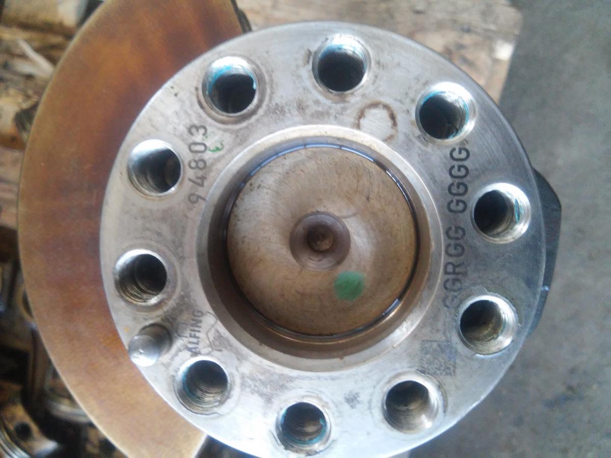

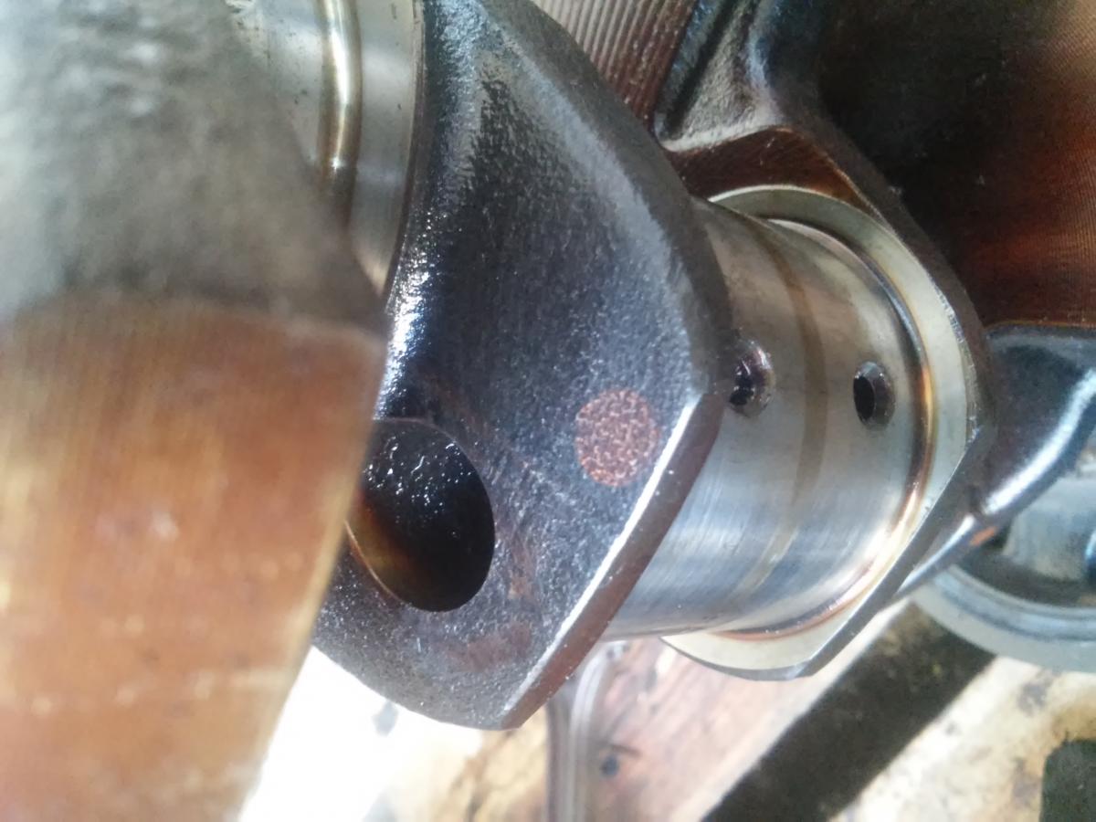

Кайен 4.5S 2006г.в. Помогите определиться с цветами коренных и шатунных вкладышей для замены.Чем больше читаю по этой теме тем больше запутываюсь.На щеке коленвала бледно красная точка,на торце сзади сине зеленая точка и обозначение GGRGG GGGG.

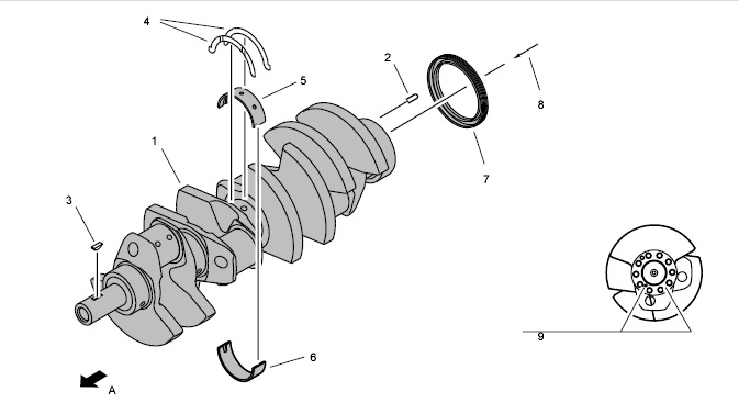

Коленвал
1 - Коленвал
2 - Цилиндрический штифт 6 x 20
3 - Пружина 5 х 6,5
4 - Регулировочная шайба (канавки на внешнюю сторону)
5 - Вкладыш коренного подшипника верх.
6 - Вкладыш коренного подшипника низ.
7 - Уплотнительное кольцо вала => Не прикасаться к кромке уплотнительного кольца!; Фланец коленвала очистить и слегка смазать
8 - Фланец коленвала
9 - Классификация подшипников коленчатого вала (пример: GGGGG-BBBB; 5 коренных подшипников с желтой маркировкой, 4 двойных (8) шатунных подшипника с синей маркировкой) => счет см. A
A - Направление движения (коренной подшипник № 1 стоит первым по отношению к направлению движения)

Соответственно у меня коренные желтый,желтый,красный,желтый,желтый?а шатунные все желтые?
08.07.2015, 20:08   #4
Сообщение от alex838 Посмотреть сообщение
Верно...
