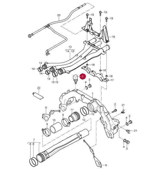

Здравствуйте! подскажите где находится этот датчик!
29.03.2018, 15:40   #3
Сообщение от Ислам95 Посмотреть сообщение
Здравствуйте!
Какой автомобиль или VIN?
29.03.2018, 16:01   #4
Ислам95
WP1AB29P74LA69703
29.03.2018, 16:32   #5
Название: Датчик температуры системы охлаждения.jpg
29.03.2018, 16:35   #6
Ислам95
спасибо!
