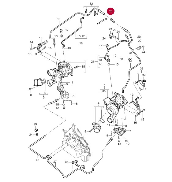

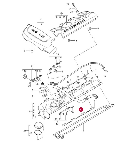

Здравствуйте! Помогите пожста правильно подсоединить патрубок. Мастер после сборки двигателя неправильно его всунул и делся куда то. Сейчас приходится самому все косяки его переделывать...(((
Имеем трубку системы вентиляции 948.107.21552 Куда подсоединяется тоненькая трубка которая ответвляется от него? По чертежам понял что к турбинам. Но какие именно трубки от турбин и где их искать так и не понял... Может есть фото чтоб конкретно понять куда и что? Заранее благодарен!

Спасибо, но эти чертежи у меня есть. Когда снял колектор впускной там этих трубок вагон и не особо понятно какие идут от турбин

Под впускным коллектором только трубки системы охлаждения двигателя.
Сообщение от VALERIY 86 Посмотреть сообщение
Делайте фото чтобы было понимание Вашего вопроса. На 2-й схеме у меня достаточно понятно куда чего идет.
