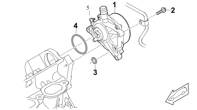

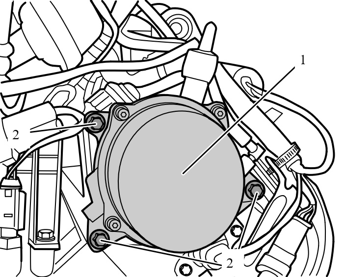

Вакуумный насос -1- установлен сзади на правой головке блока цилиндров V-образных двигателей.
Вакуумный насос с разъемами
1 - Вакуумный насос
2 - Винт M6 x 25
3 - Уплотнительное кольцо
4 - Уплотнительное кольцо
5 - Разъем вторичных потребителей

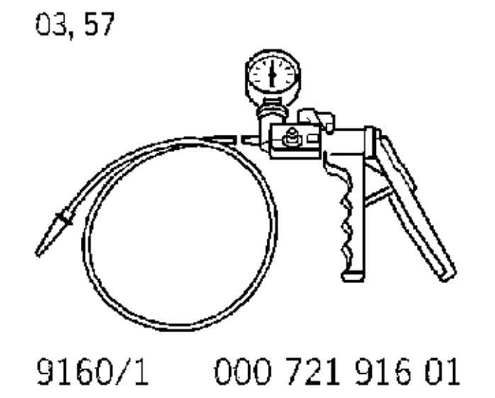

2. Подключить вакуумер прибор для проверки 9160/1 к разъему вторичных потребителей.
3. Установить вакуумер прибор для проверки 9160/1 на разрежение (рычаг стоит в положении пропускания).
4. Дать двигателю поработать на холостом ходу и при слегка меняющемся числе оборотов.
5. Вакуумный насос должен создать разрежение минимум 500 мбар или 0,5 бар.
6. Если разрежение не удерживается, то есть стрелка перемещается в направлении 0 бар, то вакуумный насос неисправен. Заменить вакуумный насос.
7. В случае этой неисправности, возможно проникновение моторного масла в направлении вакуумной системы. При этом необходимо визуально проверить трубопроводы и клапаны переключения и, при необходимости, заменить или очистить их промывочным бензином.
