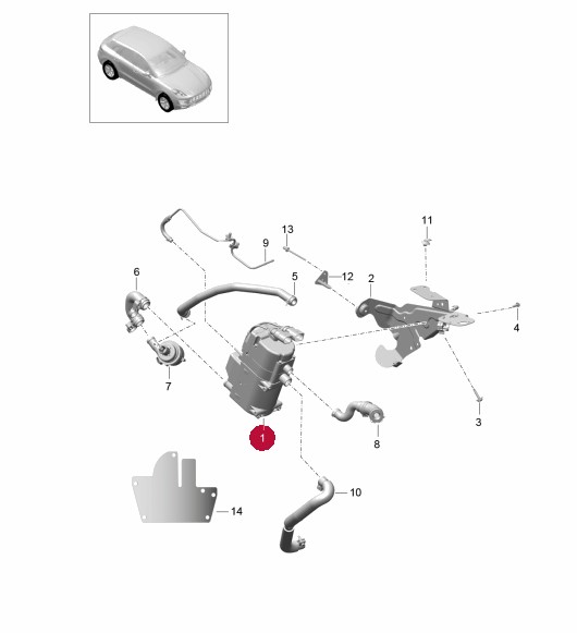

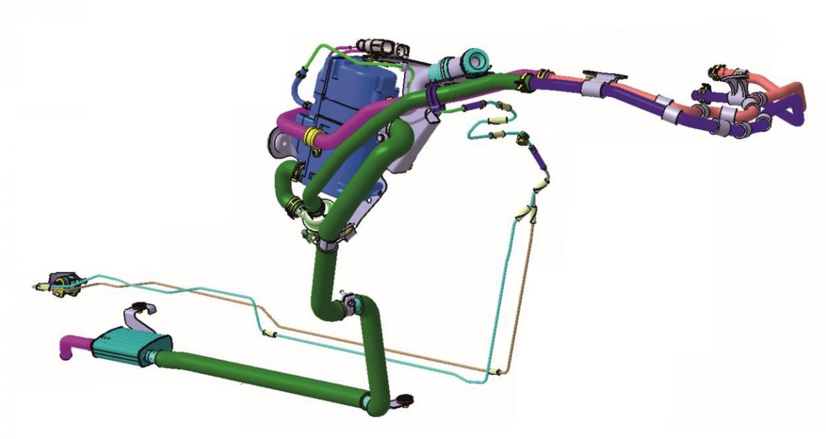

Вы хотите сказать что на машине нет догревателя?
Режим дополнительного обогрева автоматически активируется при температуре наружного воздуха ниже 10°C [50°F] при пуске двигателя и автоматически деактивируется после его остановки. При автоматической остановке двигателя, инициированной автоматической функцией старт-стоп, дополнительный обогрев остается включенным.
Компоненты автономного отопителя в правой колесной арке и днище автомобиля...
ID:	16613   Нажмите на изображение для увеличения

Завод пишет что если автомобиль оснащен дизельным двигателем без автономного отопителя, для режима дополнительного обогрева возможна установка дополнительного водяного отопителя.
Но Вы первый кто нам задает такой вопрос. Как будет спрос, займемся)

Понимаете, спрос есть, но народ боится ставить подогреватель не у ОД. И еще момент. Все ОД ставят Вебасто, там не очень красиво получается, очень много лишних шлангов, разрывов магистралей и тд. Плюс - серьезная разборка салона, за которую даже представительство Вебасто не берется. Я смотрел инструкцию по монтажу. Они готовы, но только без подключения климата, просто воткнуть котел и пульт ду для запуска прогрева ОЖ.
На машине же штатно ставится Эбер, но мануала для установки в представительстве нет, ответ на запрос в Германию гласит, что у Порше эксклюзив и все вопросы к ОД. У наших ОД ничего, естественно, нет, только Вебасто за миллион )))
