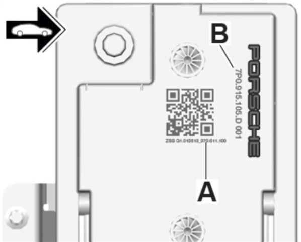

Всем доброго времени суток. На днях поменяли аккумулятор на кайене. Требуется регистрация в БУ новой АКБ. Номер с батарейки списали. На руках имею Piwis II. Подскажите если кто делал такую процедуру, как сделать это с помощью данного сканера? Не могу найти раздел хоть с малейшим указанием на это.

С правой верхней стороны АКБ указаны серийный номер -A- и номер запчасти-B-.
Серийный номер и номер запчасти, а также размеры и производитель АКБ после замены АКБ с помощью тестера PIWIS необходимо ввести по следующему пути: Шлюз / Техобслуживание, ремонт / Замена АКБ.
Кроме того, при замене АКБ необходимо вводить емкость АКБ и производителя АКБ.
