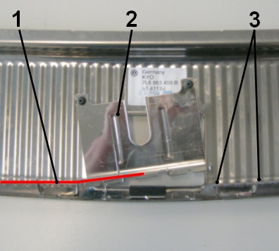

Щиток скобы замка в накладке задней панели кузова не закреплён или заедает.
Рис. 1
1) Проволочная опора
2) Щиток скобы замка
3) Направляющая проволочной опоры
Установка фиксации против смещения (резиновый шланг) на проволочной опоре.
Ремонт накладки задней панели кузова

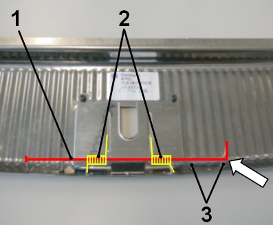

• Снять накладку задней панели кузова.
• Если проволочная опора (1) погнута, выпрямить её.
• Найти упавшие в заднюю панель кузова пружины (2).
• Завести проволочную опору (1) через обе пружины (2) в направляющую (3).
• Проволочную опору (1), как изображено на рис. 2, с помощью подходящего инструмента загнуть примерно на 90° (стрелка). Эта мера предотвращает выход проволочной опоры (1) из направляющей.
Рис. 2
1) Проволочная опора (красный цвет)
2) Пружины (жёлтый цвет)
Стрелка) Проволочную опору загнуть на 90°
Установить на место накладку задней панели кузова.
